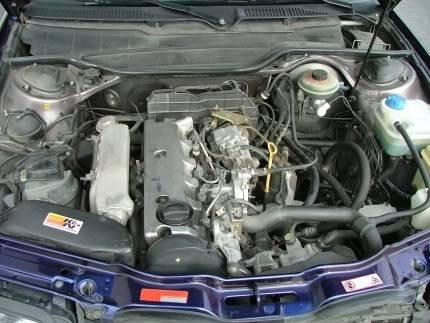

#11 Skrevet Januar 24, 2007 Må i praksis bygge om motorrommet til samme layout som en 5-sylindret, med bl.a. radiatoren ved siden av motoren istedetfor foran. Regn heller ikke med at din gamle dynamo, AC-kompressor og sånt nødvendigvis passer uten videre.. så ned i en 5-cyl disel i dag. den hadde front montert radiator: klø : 0 Del dette innlegget Lenke til innlegg Del på andre sider Flere delingsalternativer...
#12 Skrevet Januar 24, 2007 så ned i en 5-cyl disel i dag. den hadde front montert radiator: klø : Men d var vel kanskje enn 100/A6? 80 med femmer har sidemont. 0 Del dette innlegget Lenke til innlegg Del på andre sider Flere delingsalternativer...
#13 Skrevet Januar 27, 2007 Men d var vel kanskje enn 100/A6? 80 med femmer har sidemont. stemmer det. legger ved bilde' 0 Del dette innlegget Lenke til innlegg Del på andre sider Flere delingsalternativer...
