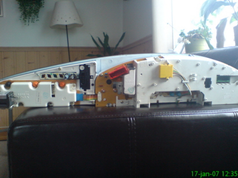

#5 Skrevet Januar 22, 2007 Trenger ikke skifte hele greia nei! Bare en sjølve boksen der pæra mest sannsynlig har gått på! Er ute etter ei sånn ei sjøl! Se bilde nedenfor, har hele baksiden av instrumentet, så har jeg skjært ut slik at den sorte boksen komme midt i bildet cirka! Den må skiftes. Sitter festa med to skruer bare! 0 Del dette innlegget Lenke til innlegg Del på andre sider Flere delingsalternativer...
#6 Skrevet Januar 22, 2007 Trenger ikke skifte hele boksen heller, det er totalt unødvendig. Om man kan lodde selv koster pære 10-20 kroner hos et elektronikkverksted. Om man ikke kan lodde selv gjør de jobben, og det vil uansett komme på en brøkdel av det et nytt display koster.. 0 Del dette innlegget Lenke til innlegg Del på andre sider Flere delingsalternativer...
