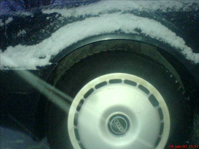

Joda, jeg tok meg en titt, og her er hva jeg så:

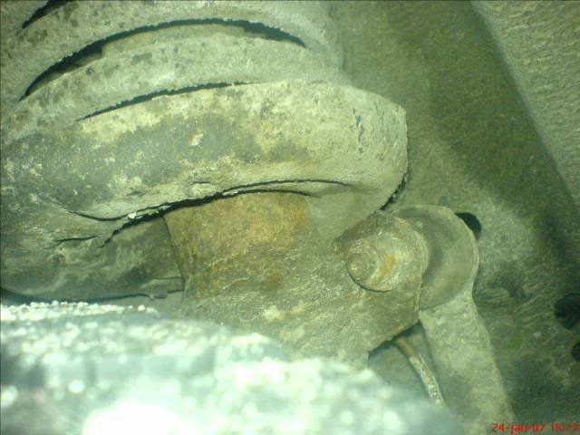

For meg ser det som hele fjærskåla har rustet løs fra fjærbenet.

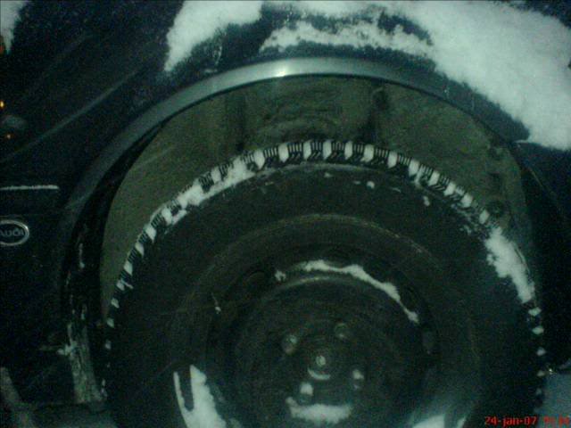

Her er siden det gjelder..
Her er motsatt side..
Må vel til å bytte hele fjærbenet her ja?
Det skumleste er at bilen ble godkjent med 0 - feil på PKK i forrige uke: faint :
Hender fjærskålene ryker ja. Må nok bytte fjørben ja. Umulig å forutse slike ting på en PKK hvis det ikke er rustet hull eller er sprekk e.l der. Holder jo at det er litt rust og du treffer en hump riktig det...
Ja, var nesten det jeg regnet med. Kanskje en fordel å bytte på begge sider nå?
Joda, vet at slike ting skjer fort, men må ha vært bra rustete der før det knakk av..
Nja skeptisk... For meg ser det ut som om fjørskåla sitter der den skal. Er den ikke vinklet litt innover i utgangspunktet da?
Jeg stemmer for at fjøra har knekt.
Jeg synes fjærskåla sitter veldig lavt, mulig det skal være sånn da..
Jeg så ingen brudd på fjæra, men tok bare en rask kikk da:)
Er det ikke bare å måle avstanden fra stabstag festet og opp til fjærskåla på begge sider og sammenligne??
Fin senk på venstresiden! : ja :
Ja, de kan ruste/dette av, mye belastning der.. På en Honda jeg hadde løsna begge to bak nesten helt samtidig, svigers som hadde den på det tidspunktet hold på å drite på seg da det skjedde på vei til butikken! :D
