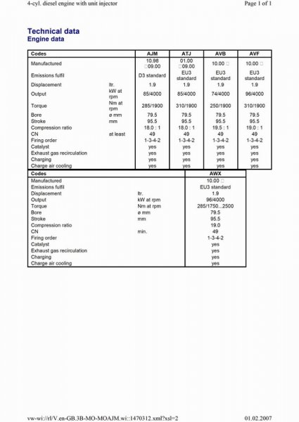

#30 Skrevet Februar 1, 2007 For å avslutte denne tråden, så legger jeg ved et bilde fra VAG's egen dokumentasjon... AJM er 285NM ATJ og AVF er 310 :-) 0 Del dette innlegget Lenke til innlegg Del på andre sider Flere delingsalternativer...
