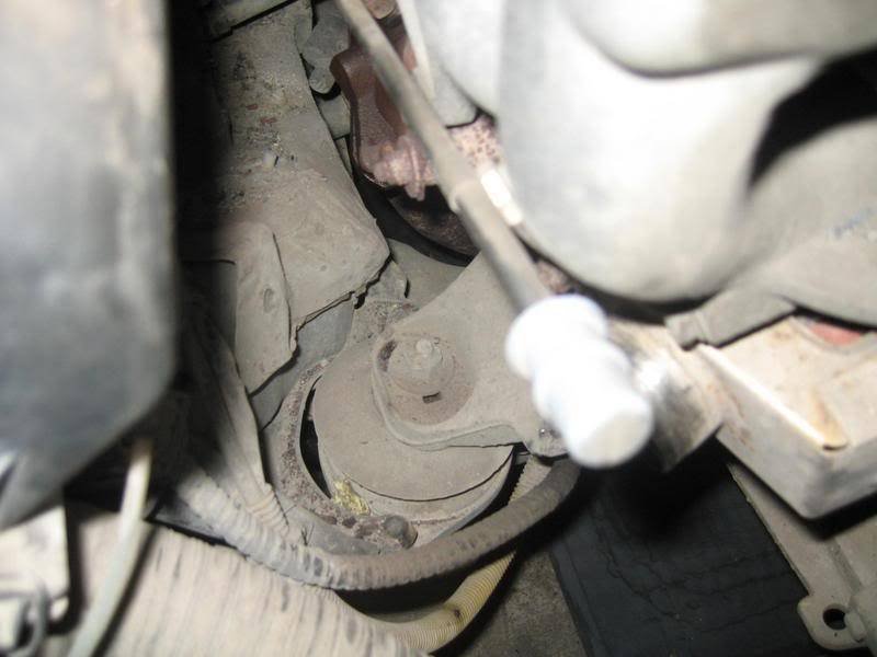

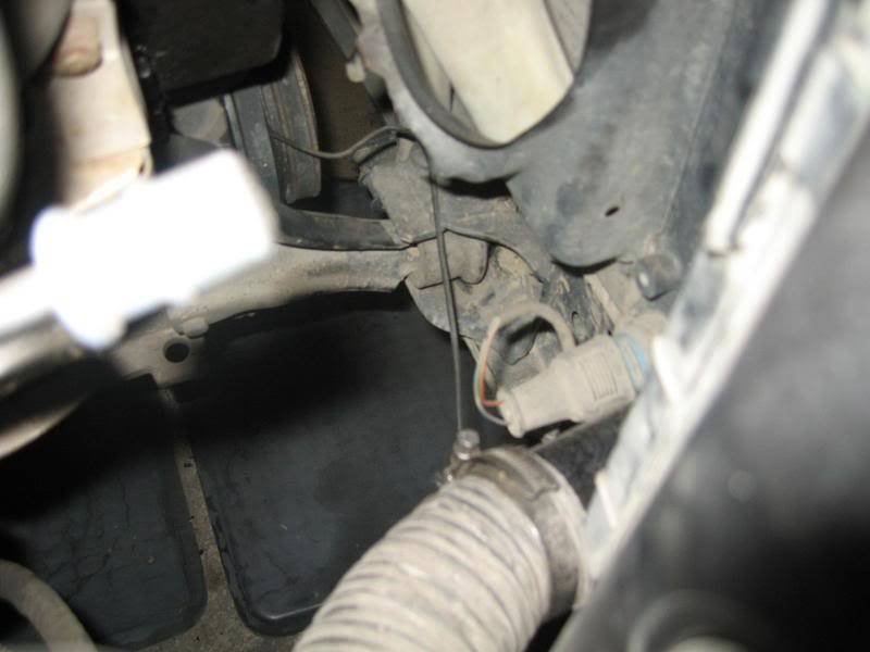

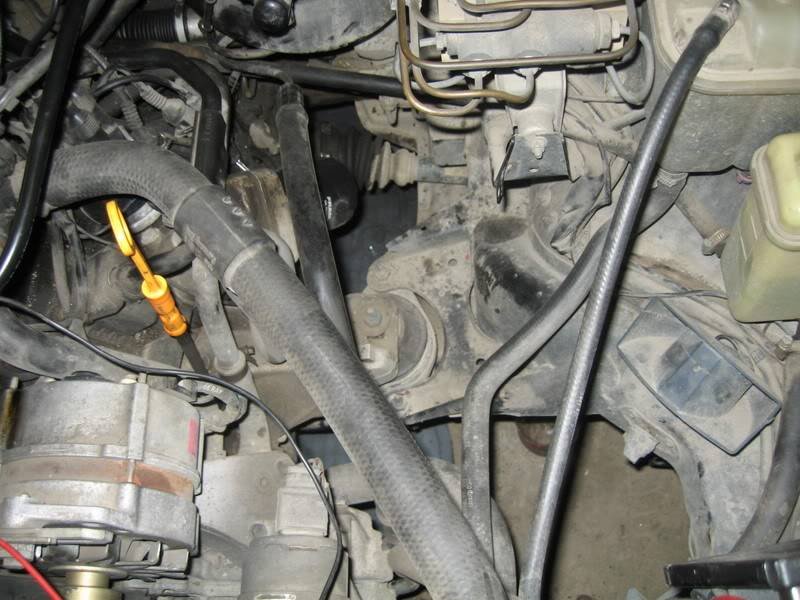

#1 Skrevet Januar 25, 2007 Heppsann. Har tenkt på å sette inn en annen motor i min audi 80Q. Dette er en 1992mod, altså B4. Av motorer så var det enten ABY eller ADU motor. Hente et vrak fra Sverige, og drite i tolling blir mest sannsynlig. Uansett, dette blir kun gjennomført hvis det ikke trengs å skifte understell, eller andre stoore modifikasjoner. Motor får være ille nok;) Vet at org innmat i S2 tåler 350+/-, og tror girkassa skal ligge på det punktet også!? Derfor blir det ikke over 350 i motoren. MEN, er det noen som har noen anelse på hva som må bygges om for å få dette i 80`n? Motorfestene sitter på rammevangen og ikke på traversen som en liten opplysning. Ellers er det ikke mye jeg vet. Kan legge ved noen bilder av motorfestene. Takk for svar;) 0 Del dette innlegget Lenke til innlegg Del på andre sider Flere delingsalternativer...

#3 Skrevet Januar 25, 2007 Skal stax begynne selv på nesten det samme prosjektet.. Men hvis du har tenkt og ha dette godkjent er du nok nødt til og bytte til S eller RS understell!! Hvis batterikassa di er like bak hovedlykta på førersiden må du iallefall fjerne den! Ellers så er vel det meste plankekjøring.. Mitt tips er at du bare begynner med prosjektet og tar småproblemene etter hvert! 0 Del dette innlegget Lenke til innlegg Del på andre sider Flere delingsalternativer...
#4 Skrevet Januar 26, 2007 Nei, batterikassa er ved coupèn, på passasjersida! Ja, er klar over at jeg må bytte til s2/rs2 bremser, men hadde håpet på at det gikk an å bruke det understellet som sitter der med tanke på at det er quattro ? Noen som vet hvordan det er med de motorfestene som er der fra før? Kan de brukes? 0 Del dette innlegget Lenke til innlegg Del på andre sider Flere delingsalternativer...
#5 Skrevet Januar 26, 2007 Nei, batterikassa er ved coupèn, på passasjersida! Ja, er klar over at jeg må bytte til s2/rs2 bremser, men hadde håpet på at det gikk an å bruke det understellet som sitter der med tanke på at det er quattro ? Noen som vet hvordan det er med de motorfestene som er der fra før? Kan de brukes? Hvis det er drivverket du mener så kan det brukes ja.. Motorfestene kan også brukes.. 0 Del dette innlegget Lenke til innlegg Del på andre sider Flere delingsalternativer...
