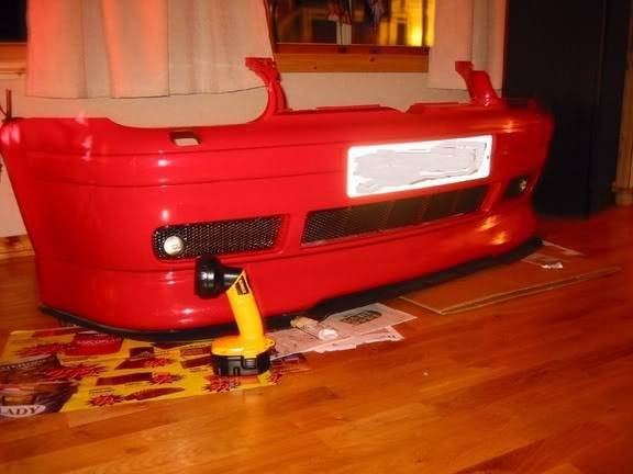

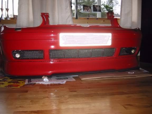

#5 Skrevet Februar 1, 2007 blablabla.. Dette går så fint atte... Om du har GTI må du skjære bort litt av den gummi saken som "styrer" lufta inn mot intercooleren, vil ikke tro du får noe som helst dårligere effekt uttav cooleren av den grunn. Hella micro DE settet får du på bilekstra for rundt 600,- med klubbrabatten, om du skal ha de komplette med de plastdekselene, så må du ut med en god tusenlapp til... (legg isteden netting inn i fangeren, like pent spør du meg og da mye billigere...) 0 Del dette innlegget Lenke til innlegg Del på andre sider Flere delingsalternativer...

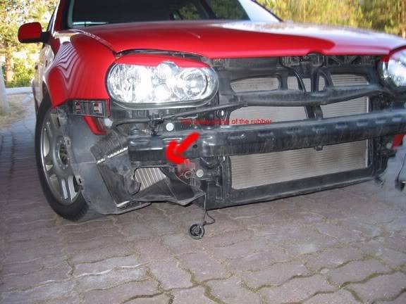

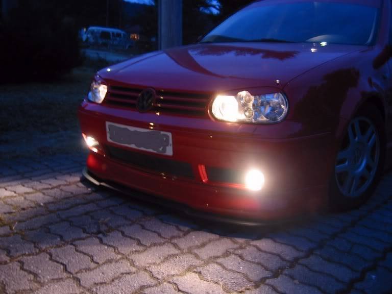

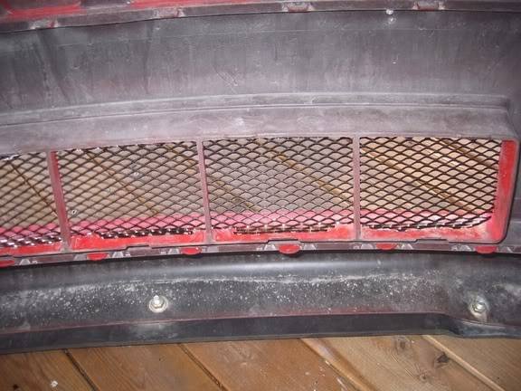

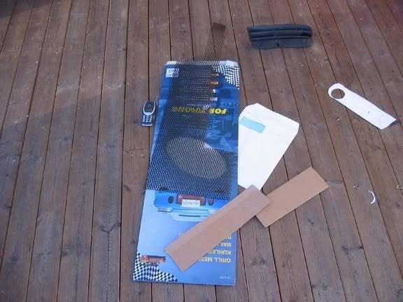

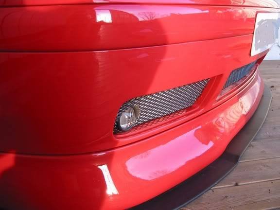

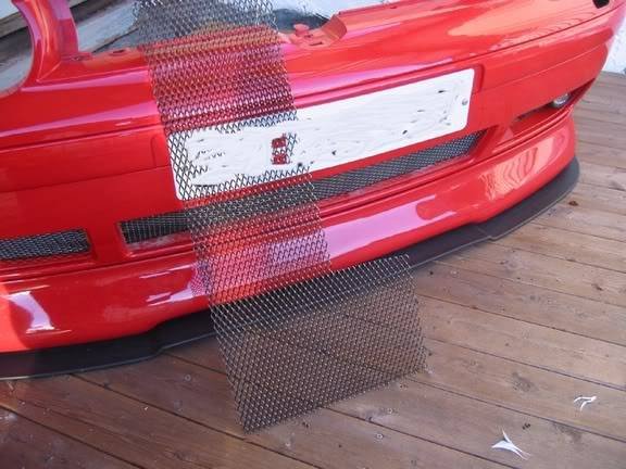

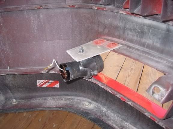

#8 Skrevet Februar 1, 2007 ble litt rot i bilde rekkefølgen... men der har du ihvertfall en modifikasjon du kan gjøre for ca 700,- totalt. Gitteret lager du en liten knekk på og limer med sikaflex, sitter fint... Lyktene er i aluminium og veier vel noe sånt som 50 gram pr stk, så de gynger ikke selv om du fester de sånn som jeg gjorde, sitter fint. Er også en modifikasjon som du kan reversere enkelt og greit. Lykke til edit. førersiden kommer også litt i veien sånn som den står normalt, men bare og snu den andre veien så blir det bra... 0 Del dette innlegget Lenke til innlegg Del på andre sider Flere delingsalternativer...
