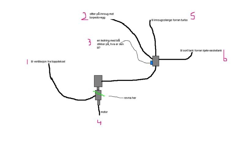

"åndeslangen som kommer fra motoren min (nr4 på bildet) har revnet, den koster 1000,- ny hos møller med rabatt: bh : . tenkte at jeg skulle koble da alle slangene rett i catchtanken i stedet, men hvordan skal jeg koble det? har tegnet opp alle slangen som er der, men skjønner ikke hva de merket med nr 3,2 og 6 er forno?? (en ledning og to slanger)? er dette bare og koble vekk og tette eller?: klø :
håpet egentlig at jeg kunne tatt vekk alle slangene på bildet og kun hatt en som gikk ut fra motoren nr4 og den som går fra toppdekslet nr1 og bare kjørt de rett i catchtanken...
ikke akkurat no arkitekt tegning men dere skjønner vel;)
Oljeåndinga di går sammen med åndinga fra tanken og inn i forbrenninga. Jeg fjerna alt sammen og angrer ikke
så den med merket 6 kommer fra bensintanken?
men hva kjør da den blå konakten der (nr3) ? og hvorfor kommer det en slange fra innsuget inn på den (nr2)?
Den kommer fra bensintanken ja, den blå kontakten åpner og stenger slik at bensindampen fra tanken blir forbrent
aha, takker. da er det bare og plukke vekk alt og kjøre det rett i catchtanken;) vet du dimmen på det røret som kommer opp fra motoren (nr4)?
Åndinga ut fra blokka er 32 mm.

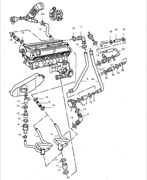

Fant en tegning her som forklarer ganske godt,til noen som lurer senere;)
