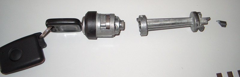

Hvis du ikke kjenner fjærmotstand fra "tenning" til "start" og ellers hvis nøkkelen går meget lett rundt uten noen form for motstand i det hele tatt er det fare for at den lille aluminiumstappen som går fra låsesylinderen til tenningsbryteren er knukket. Dette er i så fall en relativt vanlig feil, det har i alle fall skjedd på alle min 4 gammelbiler. Som erstatningsdel på Møller selges kun låsesylinder med den aktuelle tappen påfestet. Da får du også med et par nye nøkler. Men den knekte biten kan taes løs fra låsesylinderen med litt plukk slik at du kan bytte over kun den.
EDIT: Legger ved et illustrasjonsbilde fra en Audi 100. Delene ser ikke helt like ut, men oppbygningen av delene er de samme. Helt til høyre den avknekte biten.
må jeg båre i rama for å få løs låsesylinderen? Sliter litt.. har bårt ut hele innmaten til sylinderen snart : smil : Noen tips?
Hvis du ser på bildet mitt over av låsesylinderen ser du en liten blikkleppe som er 1-1,5cm innenfor den sorte plastkanten. Der den stikker mest opp (det ser du på den nye delen) må du borre et lite hull (3-4mm) i rattlåshuset. Altså slik at du borrer hullet rett over der den blikkleppa er. Deretter trykker du ned blikkleppa med en liten skrutrekker eller noe og drar hele låsesylinderen rett ut.
I Haynes-bøkene står det nøyaktige mål hvor du skal borre dette hullet, men det er ingen problem å se dette ved hjelp av den nye sylinderen.
fått den ut nå.. men den lille tappen som har knukket av sitter enda fast inni der.. men skal nok få den ut.. helvettes rattlås!
