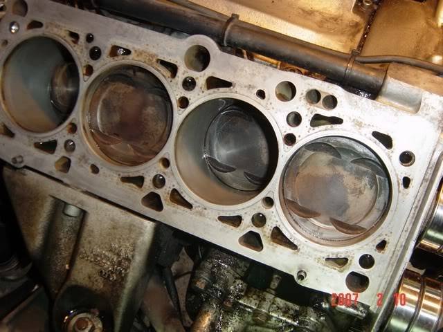

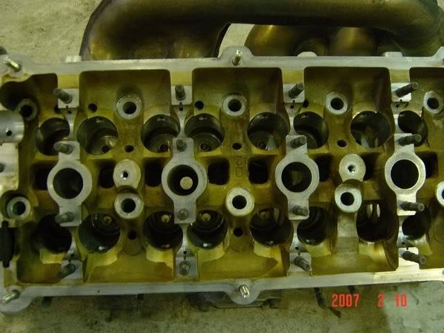

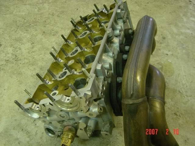

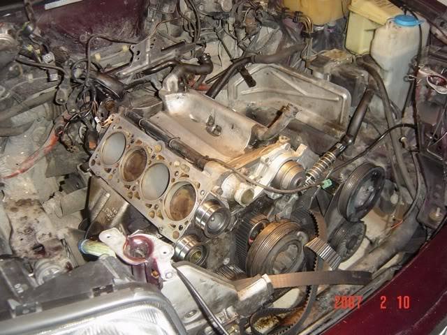

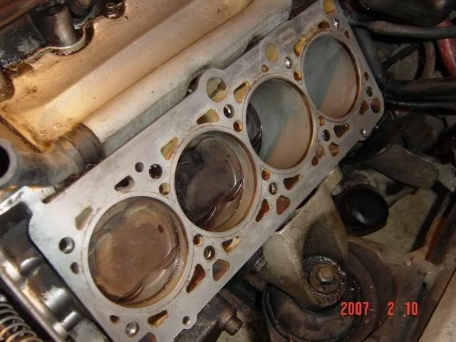

#12 Skrevet Februar 10, 2007 Sleng ut nokre bilder da... kan vere morsomt å sjå.... Tok noe bilder i dag. Tar sin tid detta her, he he;) 0 Del dette innlegget Lenke til innlegg Del på andre sider Flere delingsalternativer...
#13 Skrevet Februar 10, 2007 Tok noe bilder i dag. Tar sin tid detta her, he he;) ... tar sin tid, men det er jammen verdt det Har du funnet ut hvor oljen tar veien? Siden sylinderane er 100% i orden så må det vere en annen plass. Var ventiltetningane så dårlige at du trur det er der problemet var? 0 Del dette innlegget Lenke til innlegg Del på andre sider Flere delingsalternativer...
#14 Skrevet Februar 10, 2007 ... tar sin tid, men det er jammen verdt det Har du funnet ut hvor oljen tar veien? Siden sylinderane er 100% i orden så må det vere en annen plass. Var ventiltetningane så dårlige at du trur det er der problemet var? Jeg kan ikke SE noe feil med sylindrene, men de kan jo være årsaken likevel... Pc hettene så jo fine ut, kanskje litt slitt i toppen på gummien. Det vi stusser litt på her, er at det lå endel olje oppå innsugsventilene. Eksosventilene var temmelig nedsotede/kokset på ventilens overside, som du kan se på bildet, og forbrenningskammer og plugger bar preg av forbrent olje. Pusset alle ventiler med roterende stålbørste, men ikke setene, de var så glatte og fine at jeg ikke gidder slipe dem. Det var også hull i en ventilasjonsslange, men jeg vet ikke om det skaper noe krøll. Da blir det å fortsette med jobben på Mandag kveld, så får vi se hvordan det går. (Håpe håpe...) 0 Del dette innlegget Lenke til innlegg Del på andre sider Flere delingsalternativer...

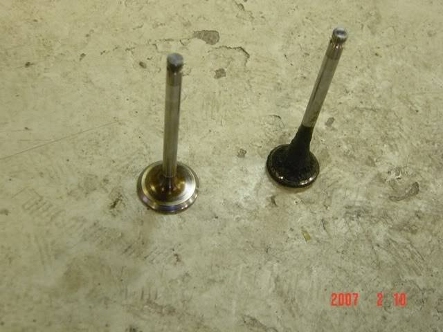

#15 Skrevet Februar 11, 2007 Jeg kan ikke SE noe feil med sylindrene, men de kan jo være årsaken likevel... Det vi stusser litt på her, er at det lå endel olje oppå innsugsventilene. Eksosventilene var temmelig nedsotede/kokset på ventilens overside, som du kan se på bildet, og forbrenningskammer og plugger bar preg av forbrent olje. Pusset alle ventiler med roterende stålbørste, men ikke setene, de var så glatte og fine at jeg ikke gidder slipe dem. Selv om du ikke ser noe feil med sylindrene så kan jo stempelringene være slitt sånn at oljeforbruket er der.....har vel ikke vært helt uvanlig på disse motorene det: gråter : Det finnes erfaringer rundt det med å fikse på bare toppene og ikke bunndelen på disse motorene som faktisk gir enda mer oljeforbruk etter fiksing av topper. Grunnen er at med "tettere" topper, altså bedre tettning mellom ventiler og seter, så blir det større vakum i motoren som fører til økt oljeforbruk pga slitte stempelringer.....til opplysning:) Håper ikke du har pussa på anleggsflata på ventilene med stålbørste, da bør du i hvertfall sjekke at dem tetter ordentlig mot setene etterpå. Så lenge du ikke freser seter og sliper ventiler, sørg for å få ventilene tilbake på plassen sin igjen, best sjanse for god tettning da:) Lykke til 0 Del dette innlegget Lenke til innlegg Del på andre sider Flere delingsalternativer...
#16 Skrevet Februar 11, 2007 Selv om du ikke ser noe feil med sylindrene så kan jo stempelringene være slitt sånn at oljeforbruket er der.....har vel ikke vært helt uvanlig på disse motorene det: gråter : Det finnes erfaringer rundt det med å fikse på bare toppene og ikke bunndelen på disse motorene som faktisk gir enda mer oljeforbruk etter fiksing av topper. Grunnen er at med "tettere" topper, altså bedre tettning mellom ventiler og seter, så blir det større vakum i motoren som fører til økt oljeforbruk pga slitte stempelringer.....til opplysning:) Håper ikke du har pussa på anleggsflata på ventilene med stålbørste, da bør du i hvertfall sjekke at dem tetter ordentlig mot setene etterpå. Så lenge du ikke freser seter og sliper ventiler, sørg for å få ventilene tilbake på plassen sin igjen, best sjanse for god tettning da:) Lykke til Jeg har ikke pusset anleggsflatene på ventilene, nei. Og alle ventiler er lagt i merket pose, en og en, så de kommer tilbake på samme sted. Jeg håper virkelig stempelringene er i orden, men det er jo ingen garanti. Må bare sette det sammen å prøve. Hva tror du om hullet i ventilasjonsslangen? Kan det lage noe trøbbel? Takk for info. 0 Del dette innlegget Lenke til innlegg Del på andre sider Flere delingsalternativer...
