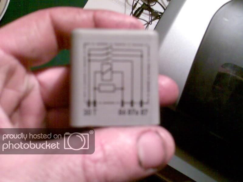

#6 Skrevet Februar 8, 2007 http://www.sjmautotechnik.com/trouble_shooting/20vpin.html har denne oversikten ja, men jeg er fremdeles litt usikker på hva jeg trenger å koble opp for att bilen skal fyre.. strøm og jord er greit, dysene skal også ha egen strøm utenom ECU.. men skulle visst akkurat hvilken de andre var. og en ting til.. bestilte meg orginalt S6 bensinpumpe relee, men releet stemmer ikke med det på koblingskjemaet.. har koblingsskjema over S6, og en på jobben fikk se på releet, og fant koblingsskjema over A6 og A4, der var det samme relee som på S6 koblingskjemaet på mitt er det 5 "utganger, og det står 87, 87a, 86, 30 og T, skal ECU kobles inn på T?? 0 Del dette innlegget Lenke til innlegg Del på andre sider Flere delingsalternativer...

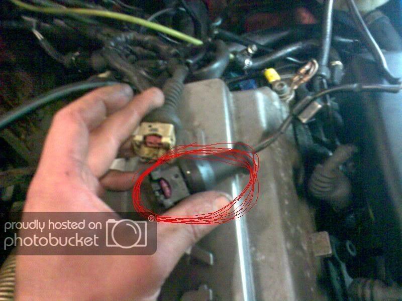

#11 Skrevet Februar 9, 2007 Jepp, vi jordet releene via ECU pin 3. Altså ikke på vanlig måte (vanligvis kobler man en leder til jord, 85 eller 86 hvis jeg husker korrekt). Grunnen til dette er at bensinpume/dyser/... ikke skal ha spenning når tenningen er på og motoren ikke roterer, for å spare bensinpumpe/... Mulig dette kan gjøres på en annen måte. 0 Del dette innlegget Lenke til innlegg Del på andre sider Flere delingsalternativer...
#12 Skrevet Februar 10, 2007 idag fikk jeg start på bilen.. men det gjenstår å koble opp bensinpumpe relee, kjøpte originalt S4/S6 relee, men skjønner ikke hvordan jeg skal koble det.. ettersom jeg har skjønt skal det være styrestrøm fra ecu pin 3 (jord) . noen som kan forklare ? jævlig uklart, men får det ikke bedre.. det står fra venstre: 30 T 86 87a 87 0 Del dette innlegget Lenke til innlegg Del på andre sider Flere delingsalternativer...
#13 Skrevet Februar 11, 2007 86 kobles til pin 3 på ECU. T kobles til +12v, f.eks. "tenning på" (husk at denne også skal gi +12v når starteren går). 0 Del dette innlegget Lenke til innlegg Del på andre sider Flere delingsalternativer...
#14 Skrevet Februar 11, 2007 fant det ut selv igår ,men takk bilen starter som sagt, men den går bare på 3 eller 4(høres sånn ut. høres nesten ut som ei snekke når jeg ruser den) kan godt hende det er kondens, og att jeg må kjøre den litt, og få den varm. men det får jeg ikke gjort, må få tak i radiator først.. altså den står uten noe vann nå men kan jeg ha koblet noe galt ved kontaktene til coiler? og sluttrinn? og ellers på de kontaktene rundt der? er vel 7 kontakter. andre kontakter? er også en kontakt som ikke sitter på, men finner ingen plass den skal(på bildet under) så også gummien hadde begynnt å flise seg opp så ledingen syntes på den ene bankesensoren. tror jeg skal ha fått på alt som skal ha strøm fra ECU. men den grønne slangen fra ECU, hvor skal den? noen tips?? denne (svarte kontakta) kommer ut fra samme "strømpe" som den hvite kontakta(den hvite er til vann sensor bak på motoren), men den svarte er litt lenger. noen som vet hvor denne skal? 0 Del dette innlegget Lenke til innlegg Del på andre sider Flere delingsalternativer...
