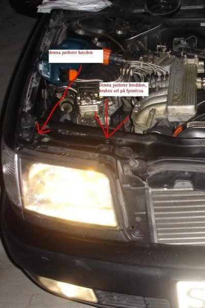

På toppen av lyktene er det 2 stk skruar. Stikk eit skrujern nedi der så justere du høyden og bredden.
Er 2 hull i den stållista over lyktene.
Viss du parkere forran ein vegg så ser du kor skillet på nærlyset går. Når du kjøre imot veggen så skal skillet krype sakte oppover, motsatt når du rygge.
Viss det går nedover når du kjører forover så lyser lyktene dine rett inn i motgåande bilar. Er sikkert noken som har noken bedre tips og:)
Her er eit bilde:)
Helt glimrende forklaring
Tusen takk:)
