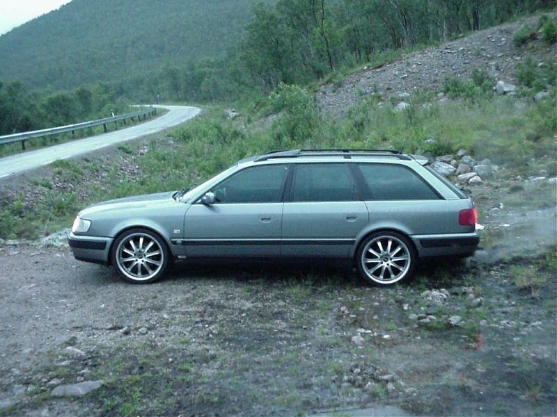

#14 Skrevet Februar 18, 2007 Shit, da tror jeg at jeg legger det prosjektet på is.. Får satse på tradisjonell senk. Har lyst å få bilen lavere, men med veistandarden her i byen er jeg redd det blir å ry understell av bilen om den blir for stiv.. Gamlebilen er slik jeg kunne tenke meg, men den hadde koni dempere og fjærer, og de er ganske harde og tygde foringer som tyggis-- 0 Del dette innlegget Lenke til innlegg Del på andre sider Flere delingsalternativer...
