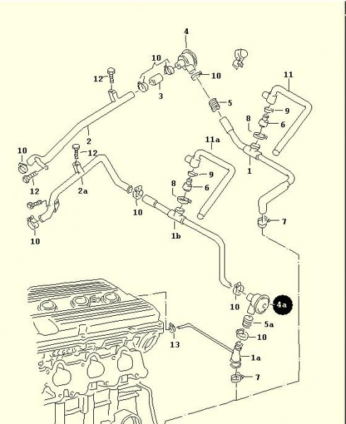

Har fått slangene til veivhusventilasjonen på bilen min idag.
Legger ved et bilde av den ventilen som sitter der, den er merket 4a.
Er det samme hvilken vei denne sitter?
Prøvde å blåse igjennom fra begge sider, og det går fint.
Tenkte dette var en tilbakeslagsventil, som skulle lukke den ene veien?
Noen som kan hjelpe meg?
Mvh Geir

Dumt spørsmål kanskje men står det ikke pil på den da?
Gjør ikke det ser du, men har nå satt den sånn som bildet illustrerer da, så da burde det ikke være noe problem håper jeg.
Har bare ikke lyst til at olja skal komme ut hullet til peilepinnen.. ;)
