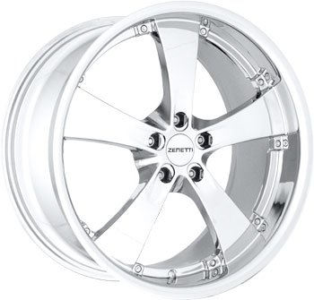

#5 Skrevet Februar 24, 2007 Prøvde mine 8,5x19" ET35 med 235/35-19 på en S4 her om dagen, det satt "så ei kula";) Men ET35 er vel litt høyt innpress hvis man vil ha noe særlig til kant på felgene dessverre.. 0 Del dette innlegget Lenke til innlegg Del på andre sider Flere delingsalternativer...
#6 Skrevet Februar 26, 2007 Takk for svar. Som jeg ser det vil faktisk 8x19 ET20 bygge bare 4mm mindre utover enn 9,5x19 ET35, men også 34mm mindre innover. Mindre sporing kan jo være kjekt. 8,5x19 ET20 bygger bare 3mm mer ut enn 9,5x19 ET35, og burde vel gå. Det beste er nok bare å prøve, men alle som har forsøkt litt forskjellige dimensjoner kan gjerne komme med innspill her. Har sett på følgende to alternativer, den ene er skikkelig kantfelg - men poenget med tråden her er jo at det muligens ikke blir noen særlig kant med de innpressene man må ha på S6/S4 (og A6/100). Den andre har en veldig tiltalende look selv om den ikke har kant (fant bare bilde av felgen på en Golf, og ville helst ikke legge ut bilde av felgene på en BMW ): 0 Del dette innlegget Lenke til innlegg Del på andre sider Flere delingsalternativer...
#7 Skrevet Februar 26, 2007 Fikk spørsmål på PM, så poster det her: Felg nr 1 heter Zenetti Five. Felg nr 2 heter MRR Design HR-2 0 Del dette innlegget Lenke til innlegg Del på andre sider Flere delingsalternativer...
#8 Skrevet Februar 26, 2007 Takk for svar. Som jeg ser det vil faktisk 8x19 ET20 bygge bare 4mm mindre utover enn 9,5x19 ET35, men også 34mm mindre innover. Mindre sporing kan jo være kjekt. 8,5x19 ET20 bygger bare 3mm mer ut enn 9,5x19 ET35, og burde vel gå. Det beste er nok bare å prøve, men alle som har forsøkt litt forskjellige dimensjoner kan gjerne komme med innspill her. Har sett på følgende to alternativer, den ene er skikkelig kantfelg - men poenget med tråden her er jo at det muligens ikke blir noen særlig kant med de innpressene man må ha på S6/S4 (og A6/100). Den andre har en veldig tiltalende look selv om den ikke har kant (fant bare bilde av felgen på en Golf, og ville helst ikke legge ut bilde av felgene på en BMW ): Kule felger det her. Hvem forhandler Zenetti i Norge. Hva er prisen på disse? 0 Del dette innlegget Lenke til innlegg Del på andre sider Flere delingsalternativer...

#11 Skrevet Februar 26, 2007 Ok, skjønner...jeg brukte denne for å sammenligne 8,5 bredde ET20 med 9,5 bredde ET35, og det ser ut som det blir fetere kant på ET20 - samtidig som det burde være mulig med 225/35 på 8,5 bredde, men tror jeg skal "safe" og kjøre på ET32-35 allikevel: http://www.rims-n-tires.com/rt_specs.jsp Øystein: har ikke funnet noen forhandlere i Norge, så både MRR og Zenetti må i tilfelle importeres fra USA. MRR leveres fra superbuytires.com for ca 2000USD med 235/35-19 Yokohama, og Zenetti Five for ca 2500USD før toll, frakt osv. I forhold til frakt kan det faktisk se ut som det lønner seg å kjøpe kun felgene, og så få et bra tilbud på dekk hos noen av forhandlerne vi har rabattavtaler med. 0 Del dette innlegget Lenke til innlegg Del på andre sider Flere delingsalternativer...
