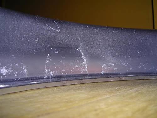

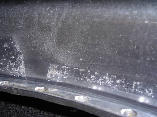

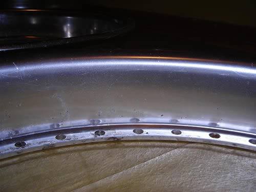

kanskje legge ut et lite bilde?
Ikke all verden til bilder, men ser da ca hvordan det er
Edit: Var speilblanke da felgene var nye (ASA-kvalitets felger:p)

Da tror jeg ikke det er eloksering i allefall. Men uansett hva det er. Er det mulig å pusse ned belegget slik at jeg kommer inn til aluminiumet, for så å kromme opp på skikkelig vis eller polere?
Har prøvd mye frem og tilbake nå. Men finner det ikke ut. Virker som det kan være en søags klarlakk eller noe, men det erumulig å fjerne den med lakkfjerner, har prøvd flere merker uten hell.
Kan det være pulverlakkert? Hvordan evnt teste om det er det?
Hvordan blir det å sette disse ringene i en dreiebenk eller lignende, å bare pusse ned det med fint sandpapir/stålull eller lignede?
