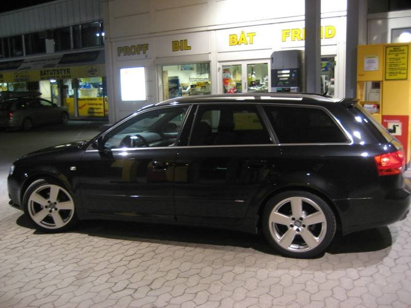

#10 Skrevet Juli 20, 2009 (endret) Kjør på du!! Jeg har spacere rundtom på min for å få felgene ut til kanten, men også fordi jeg er nødt til det for å få dem til å passe:P funker fett. Framme vil det nok påvirke kjøreegenskapene. Men så lenge du bare setter på bak, så vil du med økt sporvidde få (i teorien) bedre veigrep:) Pluss det ser mye bedre ut:) Jeg kjører med 20mm spacere. 19" Org. S6 felger med 245/35 Nankang dekk. Noen (uklare) bilder: 0 Del dette innlegget Lenke til innlegg Del på andre sider Flere delingsalternativer...
