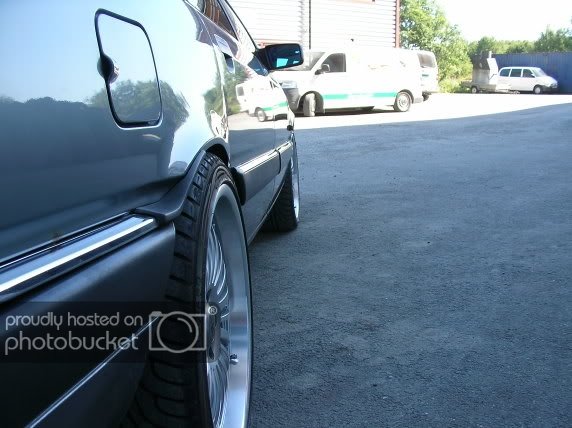

#9 Skrevet Februar 27, 2007 Låner igjen bildet som Helge (tidl. eier av bilen) tok. Dette er da med Falken 265 dekka og 10x19 et 30.. 0 Del dette innlegget Lenke til innlegg Del på andre sider Flere delingsalternativer...

#12 Skrevet Februar 27, 2007 Hva tror dere.. Det minste dekket er falken fk451 265/30-19 type utslitt. Det til venstre er ultrac 275/30-19. ENORM forskjell på disse dekka.... Valsespesialisten neste? Mye går det å valse ut på en 200 20v? Er det best å selge dekka og kjøpe nye i mindre dimensjon? Takker for svar på dette Falken har visst en annen måte å angi dekkbredde på, i hvertfall på FK451, derav den store forskjellen. Hvilken felgbredde har du? Hvis det ikke er over 10 tommer, så ville jeg satset på Falken 275/30 19 eller et annet merke i 245/35. Dette for å unngå, det jeg kaller, unødvendig valsing. 0 Del dette innlegget Lenke til innlegg Del på andre sider Flere delingsalternativer...
