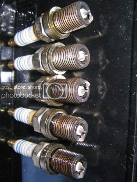

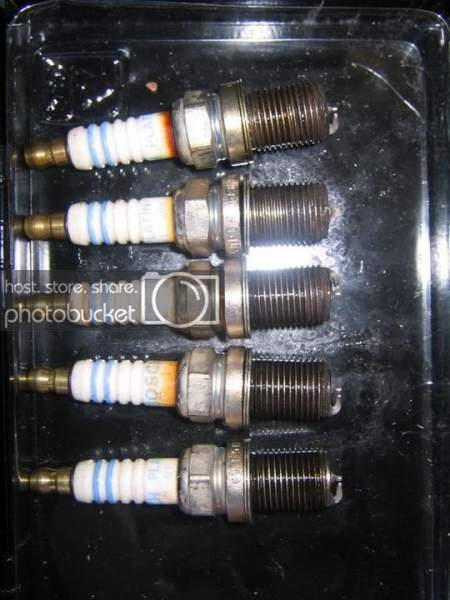

#23 Skrevet Mars 28, 2007 Pluggene gjorde susen gitt. Plutselig var det 1,4 i topp ladetrykk i 3 gir. Klarte også 1,2 helt opp til 5000 rpm på 2. gir også 0 Del dette innlegget Lenke til innlegg Del på andre sider Flere delingsalternativer...
#24 Skrevet Mars 28, 2007 Pluggene var rene og fine ved tennstiften og hadde fin lysebrun farge. Men virket som de hadde hatt det varmt. Mye brunt på porselenet. Dratt til for hardt kanskje? Pluggene skulle dras til med 28 Nm sto det på pakken. Tenkte jeg skulle lure med meg momentnøkkel fra jobben i morgen og kontrollere hvordan det er med moment innstillinga i handa Var veldig glad for og se at coiler og tennrør så ut som de hadde det bra og så forholdsvis nye ut også. Heller ingen tegn til olje rundt pluggene. 0 Del dette innlegget Lenke til innlegg Del på andre sider Flere delingsalternativer...
#25 Skrevet Mars 29, 2007 Fargen er relativt normal, og kan komme av litt oljesvetting fra pakningen i plugghullene. Kan ellers anbefale Scott Mockry på http://www.sjmautotechnik.com, rask og pålitelig. Og har 'alt'. Ellers har ofte blauparts.com 'spring special' som er nettopp plugger og 'gummistilker' på tilbud.. 0 Del dette innlegget Lenke til innlegg Del på andre sider Flere delingsalternativer...
