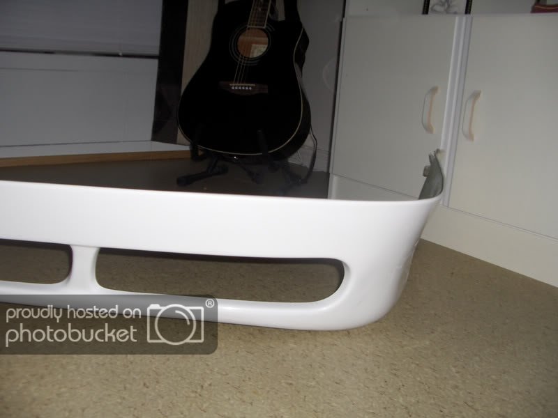

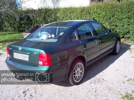

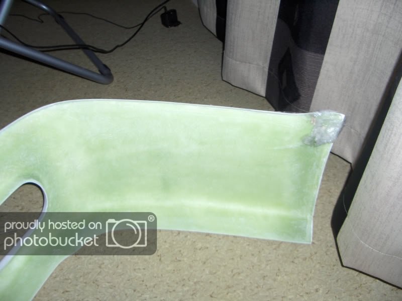

Hvordan feste denne til orginalfanger slik at det blir en clean fanger?
mitt tips er sika. og la det tørke.. jeg ville tatt av bakfangern så du får lagt på litt press mot sikaen.
Oki..ja men hvordan er det å spakle i mellom..blir ikke å sprekke opp?
jo, mest antagelig vil det det.. for det er mye vibrasjoner i en fanger så jeg kan nesten 100% sikkert si at det vil sprekke opp igjen. jeg annbefaller deg ikke å gjøre det..
Hvis sprekken/overgangen mellom øvre og nedre del på fangeren blir stor, ville jeg ha sparklet med glassfiber sparkel først, og tatt siste finish med fin sparkel. Tror ikke det kommer til å sprikke så lenge fangeren ikke får noen harde støt eller lignende.
Husk å pusse/matte ned og rengjør skikkelig før du limer og sparkler så du får skikkelig heft(feste).
Så får vi tro det blir bra:)
