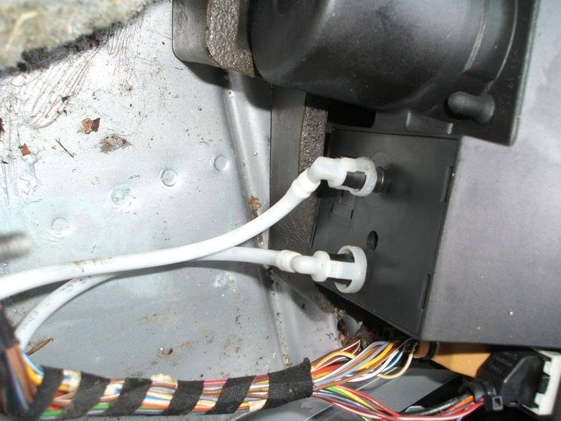

er lei av at sentrallåsen min ikke funker, så har demontert litt nå.
når jeg låser, eller låser opp bilen, blir det en slaks surre/bråke lyd inni denne boksen (vist på bildet) Vet ikke hva den heter..
Og bilen blir ikke låst, må gjøre det manuelt med nøkkel!

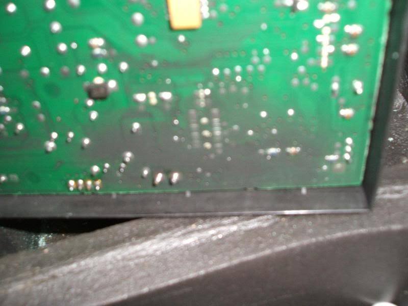

Ser at den brikken er sotet, kan det ha med saken og gjøre?
Det er luft som går i disse hvite slangene, sant?
kan det være en lekasje en eller annen plass i bilen på en slik ledning?
takker for alle svar, for jeg står helt fast her!

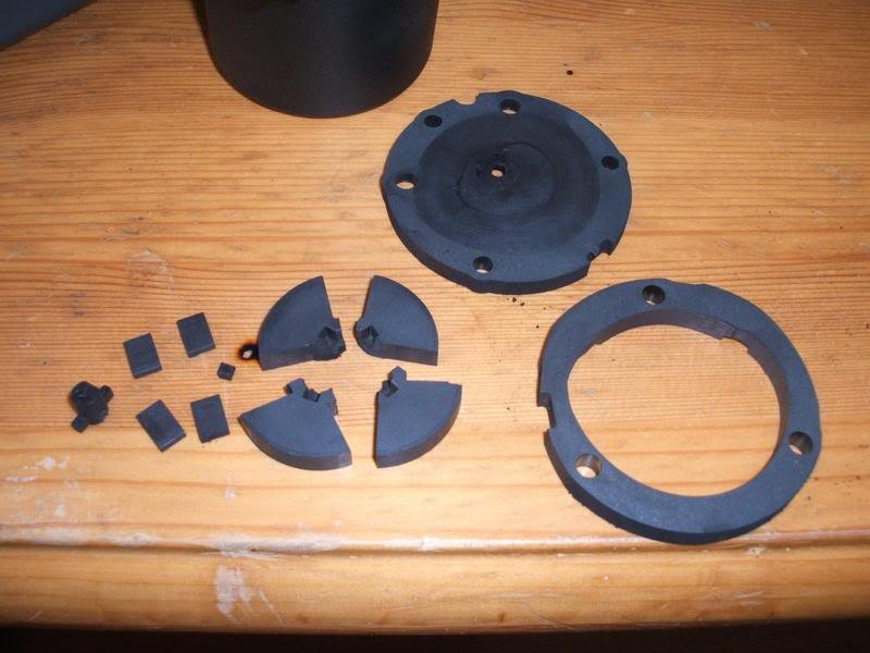

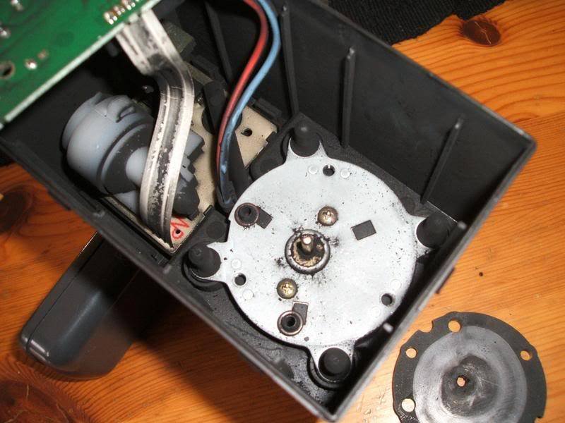

Det er kompressorhjulet ditt som har gått i tusen biter. Du trenger ny sentrallåspumpe.
altså et hjul inni denne boksen?
er det mulig og demontere den og sjekke det?

Det fungerer vel ikke så mye dårligere låsemessig nå når pumpa er helt ute av bilen, som når kompressorhjulet er kaputt.
Du får (selvfølgelig) ikke kjøpt bare kompressorhjul eller selve pumpehuset. Du må kjøpe hele sentrallåspumpa ny.

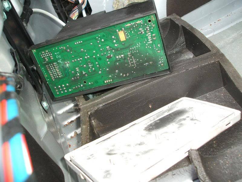

fant ut at vinduene ikke funket når pumpa var ute..

monterte pumpa i bilen igjen, for og få luke vinduene!
disse delene som er knekt, hva er de laget av?
mulig og lage et slikt kompressorhjul selv, hvis en har bra me utstyr?
