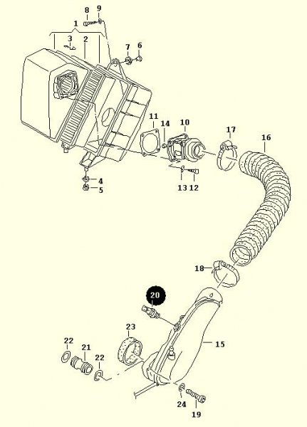

#3 Skrevet Mars 7, 2007 Ser ut som det er denne 0 Del dette innlegget Lenke til innlegg Del på andre sider Flere delingsalternativer...
#4 Skrevet Mars 7, 2007 Ligger ikke den inni luftmengemåleren. Tror det er en komponent som ligger inni luftmengemåleren. Å den er vel ikke utskiftbar. Tror du må bytte hele luftmengdemåleren. 2.6 V6 (ABC) har ikke luftmengdemåler! 0 Del dette innlegget Lenke til innlegg Del på andre sider Flere delingsalternativer...
#5 Skrevet Mars 7, 2007 Ser ut som det er denne Feil bilde, da dette er bilde av en 2.8 (ACK), men riktig delenummer. 0 Del dette innlegget Lenke til innlegg Del på andre sider Flere delingsalternativer...

#12 Skrevet Mars 10, 2007 Vil da avslutte denne med å bare si at luftinnsugtemperaturmåler sitter på høyre side, rett ved siden av turtallsregulatoren ca 20 cm fra torpedoveggen. Denne føleren kunne løsnes med en 19/20 mm fastnøkkel og besto av mye plast. Dårlig kontakt pga irr og dritt, samt et lag med "oljeslagg" på føleren. Rengjort med 556 og blåst ren med trykkluft, målt med ohm-meter etter spesifikasjoner fra Autohidden. Funnet "iorden" (men ny er bestilt, kr 300,-), og feilkode slettet. Bilen går som ei kule igjen!! 0 Del dette innlegget Lenke til innlegg Del på andre sider Flere delingsalternativer...
#13 Skrevet Mars 10, 2007 Vil da avslutte denne med å bare si at luftinnsugtemperaturmåler sitter på høyre side, rett ved siden av turtallsregulatoren ca 20 cm fra torpedoveggen.Denne føleren kunne løsnes med en 19/20 mm fastnøkkel og besto av mye plast. Dårlig kontakt pga irr og dritt, samt et lag med "oljeslagg" på føleren. Rengjort med 556 og blåst ren med trykkluft, målt med ohm-meter etter spesifikasjoner fra Autohidden. Funnet "iorden" (men ny er bestilt, kr 300,-), og feilkode slettet. Bilen går som ei kule igjen!! Det er bra Feilkoden din tyder nok på at feilen lå i dårlig kontakt (irr). Bra det løste seg. 0 Del dette innlegget Lenke til innlegg Del på andre sider Flere delingsalternativer...
