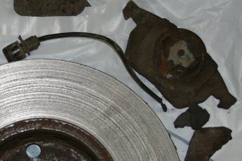

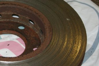

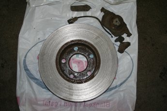

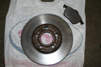

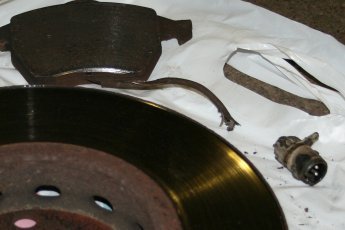

#17 Skrevet Mars 13, 2007 Nå har jeg fått skiftet skiver og klosser foran. Tok noen timer siden jeg aldri har gjort det før. Du vet det er et dårlig tegn når du begynner å skru løs caliperen og det faller ned biter fra klossen... Høyre framhjul, utside og innside: Nærmere titt på klossen, og på slitasjen på skiven: Venstre side så mye bedre ut, men ledningen til slitasjesensoren var revet av: På venstre side satt forresten kontakten til slitasjesensoren veldig løst, og jeg tipper den falt av på vei hjem fra Bjerke, fordi bremsesymbolet begynte å lyse igjen. Skal se på det i morgen, men nå vil jeg sove... 0 Del dette innlegget Lenke til innlegg Del på andre sider Flere delingsalternativer...
#18 Skrevet Mars 13, 2007 Først: Grattis med fet bil! Litt oppklaring: Oransje lampesymbol er kun indikasjon for gåent nærlys eller baklys, ikke noen andre pærer. 'Bremse licht' eller hva det står, lyser til bremselysene har lyst og slukket eller omvendt. (for å teste funksjonen) Hydraulikkvæske: Det går gjerne bra, men hvis du vil unngå å bytte tannstang og servopumpe, bør du innen rimelig tid bytte væsken. Den koster ikke allverden på Møller, tror jeg ga ca. 120/l for noen år siden. Den skal liksom ikke byttes, men 'flush and refill' et par ganger, så skal du se hvor svart den var blitt.. på http://www.blauparts.com stod det i hvertfall en how-to. Ellers må du ikke helt tro på alle feilmeldingene i displayet, for de aller fleste C4'ene av en viss alder har problemer med dårlig kontakt i autocheck'en, som gir noen artige feil innimellom.. At Oljelager-oljen har samme spec som den møller putter på boks, synes jeg virker merkelig, side dette er en helsyntetisk olje.. Better safe than sorry, er nå mitt motto, all den tid du kun bruker 2 liter av guffa sånn hvert 3-4 år.. Dyrere med overhalt tannstang! Og en ting til, feil på lys etc. i bakluka, kan komme av dårlige kabler i gjennomføringen til luka, se i den venstre belgen.. (Men nå går jo lys også, da..) Går ut fra at du har avant, og da kan du faktisk komme til lampene i bakluka ved å bende opp den teppekledde delen av baklukedekselet fra ytterkanten, da de er 'hengslet' omtrent der skiltet begynner. 0 Del dette innlegget Lenke til innlegg Del på andre sider Flere delingsalternativer...
#19 Skrevet Mars 13, 2007 Hydraulikkvæske:Det går gjerne bra, men hvis du vil unngå å bytte tannstang og servopumpe, bør du innen rimelig tid bytte væsken. Den koster ikke allverden på Møller, tror jeg ga ca. 120/l for noen år siden. Den skal liksom ikke byttes, men 'flush and refill' et par ganger, så skal du se hvor svart den var blitt.. Det får jeg nok aldri sett, for servooljen som var i bilen da jeg kjøpte den ligger nå utover asfalten et sted i Uranienborgveien... Hvis jeg ikke klarer å finne ut veldig kjapt hvor det lekker fra blir jeg pent nødt til å sette bilen inn på verksted for å få det fikset. Under vanlig kjøring lekker det bare litt, men ved heftig ratting i lav fart (lukeparkering og lignende) mister jeg veldig mye, fant jeg ut da jeg parkerte utenfor Automobilia på fredag... 0 Del dette innlegget Lenke til innlegg Del på andre sider Flere delingsalternativer...
#20 Skrevet Mars 13, 2007 På venstre side satt forresten kontakten til slitasjesensoren veldig løst, og jeg tipper den falt av på vei hjem fra Bjerke, fordi bremsesymbolet begynte å lyse igjen. Skal se på det i morgen, men nå vil jeg sove... Den hadde hoppet av ja, koblet den på igjen og FIS hilser meg nå med OK når jeg starter Noen tips om hvordan jeg kan hindre kontakten fra å hoppe av igjen? 0 Del dette innlegget Lenke til innlegg Del på andre sider Flere delingsalternativer...
