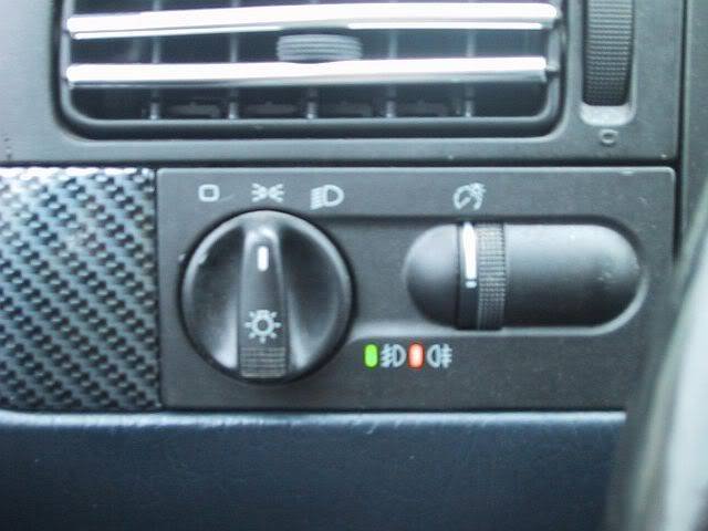

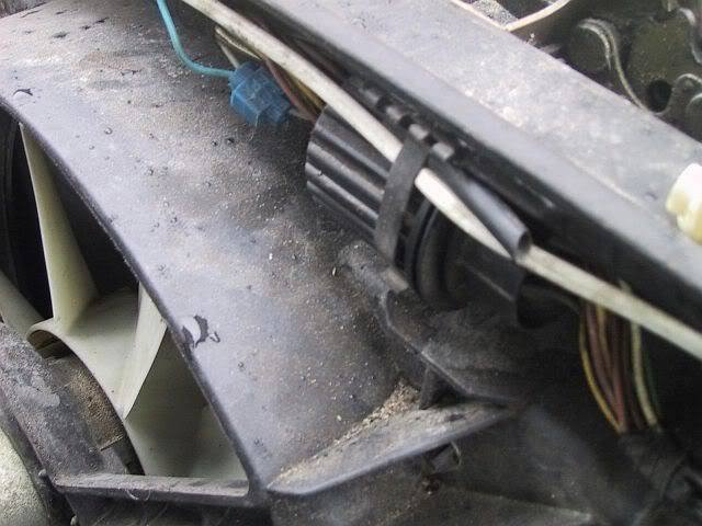

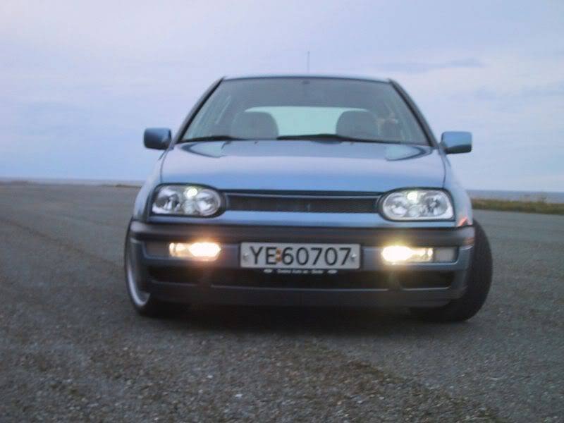

#4 Skrevet Juli 13, 2004 Zkw er navnet på en type tåkelys, lyser bra! Hadde slike før: Slik skal lysbryteren din se ut hvis det er beregnet tåkelys foran: Sort "dings", som du ser på bildet, så har jeg brukt en strømstjeler på den rette ledningen: Lysene på Autospar skal ifølge G3 eierne på Bilforumet gi bra lys, har ikke prøvd dem. De du tenker er Hellas "Daytime running ligths" og er vel en form for kjørelys 5w pære og greier: 0 Del dette innlegget Lenke til innlegg Del på andre sider Flere delingsalternativer...
#5 Skrevet Juli 13, 2004 De tåkelysene du hadde koster? Var akkurat noe sånt jeg tenkte på! Takk for bildene, nå vet jeg akkurat hva jeg skal se etter, og bryteren ser slik ut ja! 0 Del dette innlegget Lenke til innlegg Del på andre sider Flere delingsalternativer...
