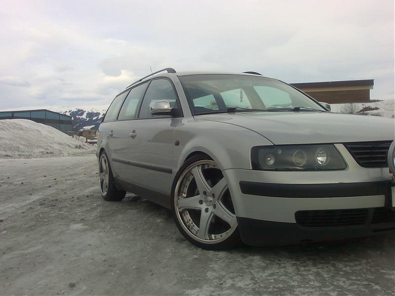

#16 Skrevet Mars 16, 2007 hadde gått for 60/40 grunnet at du skulle ha 18" (?) felger. bare å kjøpe felger med samme inpress som orginale felgene, så går dette som smurt. mener ET på disse er 35 eller 37. (?) Kjører selv med 20" med ET35 hvor orginalt er et45(husker jeg riktig?), dette subber bare ved full sving. senk 35mm fjærer (Vogtland) 0 Del dette innlegget Lenke til innlegg Del på andre sider Flere delingsalternativer...
