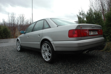

#1 Skrevet Mars 13, 2007 Har fått på nye sommerhjul på bilen, og la merke til at på høgresida så stikker felgen litt (5-6mm) utenfor hjulbuen, mens på venstresida så er den omtrent like mykje innenfor. Det skal vel ikkje vere slik? Grunnen til at eg stusser er at det er slik på Grand Voyageren eg har også??? På denne er det en smal sak å justere dette, men på S4-en har eg ikkje sjekka dette enda. Skal det virkelig vere slik? Om det går an å justerer det sjølv, må bilen på 4-hjuls kontroll etterpå? 0 Del dette innlegget Lenke til innlegg Del på andre sider Flere delingsalternativer...

#5 Skrevet Mars 13, 2007 tenkte stab-stag bak med en gang jeg!? Kanskje det har blitt litt mye herjing i vinter, deriblant noen kanter? Hehe... det var jo en teori, og litt "gøy" har eg no hatt det, men eg har ikkje truffet noko. Eg har kjøpt nye sommersko no, med 8" felg med ET 35 mot 7,5" ET 37 tidligere, så no viser det så veldig godt. Synest det vart flott eg: 0 Del dette innlegget Lenke til innlegg Del på andre sider Flere delingsalternativer...
