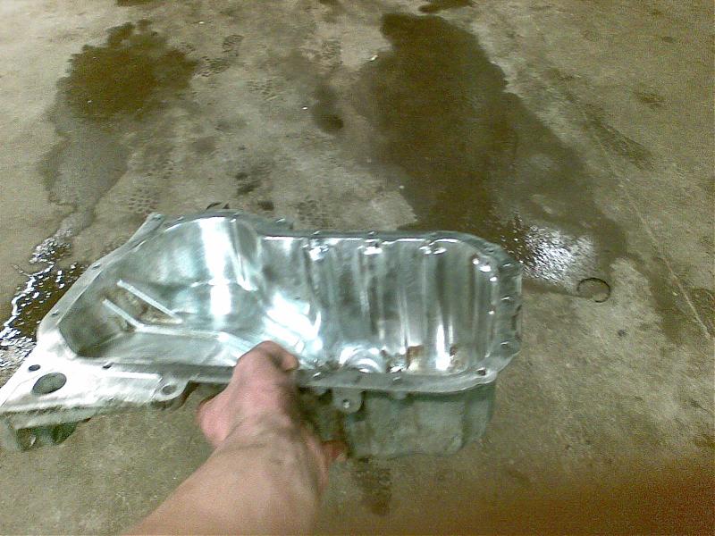

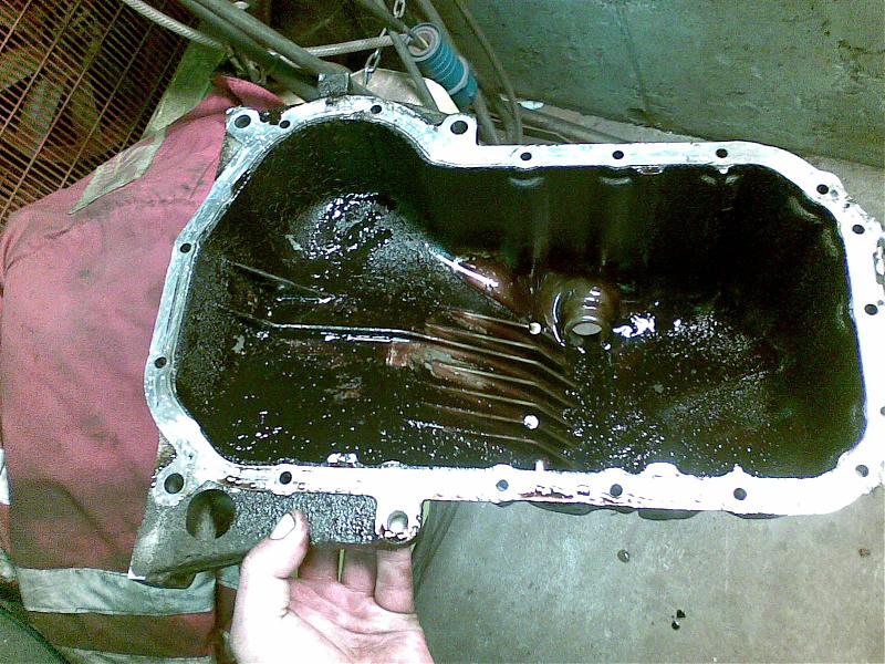

#4 Skrevet Mars 14, 2007 Sist gang jeg byttet olje på bilen tok jeg av bunnpanna på bilen og gjorde ren silen(glemte å ta bilde av silen.) Den var full i svidd olje... Gjorde også ren bunnpanna. Var mye dritt inni der. Men bilen har nå rullet 235000km. 0 Del dette innlegget Lenke til innlegg Del på andre sider Flere delingsalternativer...
