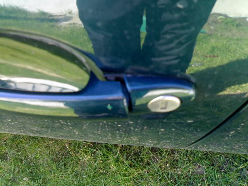

Noen som vet hvor feilen kan ligge? Kan forsåvidt få tatt bilde hvis dere vil se..

Ja, hehe.. Hmm, når jeg huker på den wiren(på den plasseringa den sto før lakkeringa) på håndaket og setter inn låssylinderen\deksel og så skrur jeg til torx skruen i døra.. Og da vil ikke håndaket "ligge" inntil selve døra, dvs den står langt utenfor både låssylinderen\deksel og døra.. Har satt på de pakningene på handtaket og sånn..

Hm, prøvde å holde det ute mens jeg skrudde til skruen nå, men det hjalp ikke : rolleyes
Det er en stund siden jeg skrudde på dette på Golf'en, men jeg mener jeg opplevde noe av det samme. Det som da var feil var at den enden av håndtaket som føres inn i døren ved montering ikke gikk skikkelig på plass. Det er en mekanisme der som skal sørge for at håndtaket presses inn... en slags fjær eller noe...
