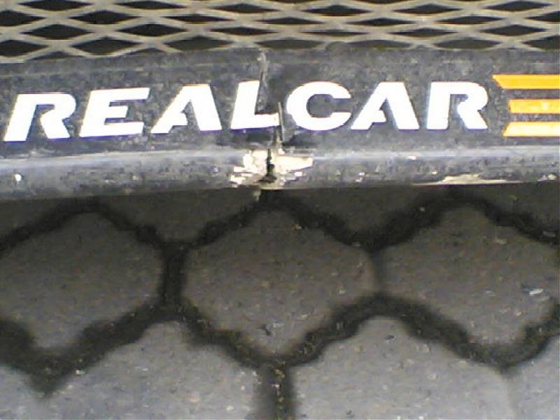

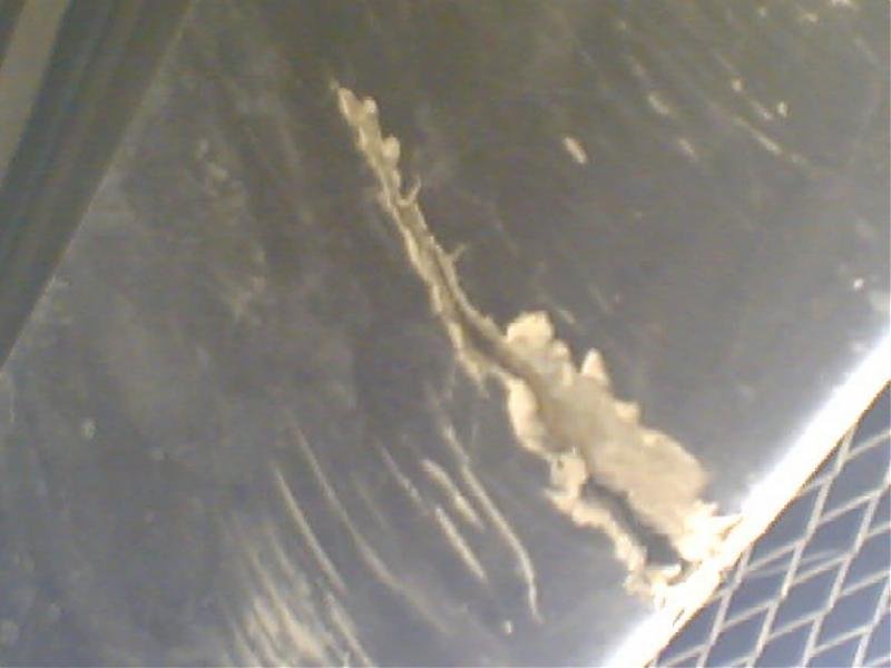

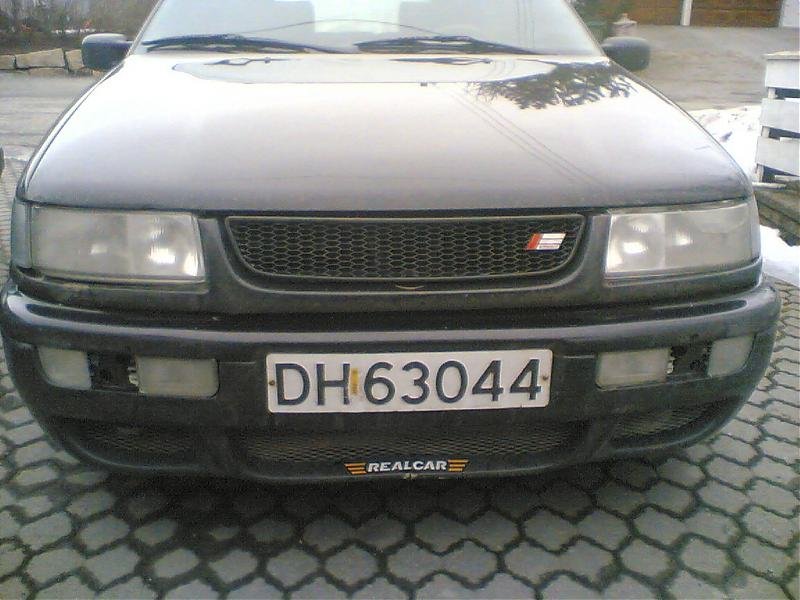

Hei. Var så uheldig og fikk en sprekk i Rs fangeren min. Det er en styling fanger. Trur den er av glassfiber . Hva kan jeg gjøre for å lappe dette .Slik at det blir fint og holder ? Er ikke sikker på om det er en Rs 2 Eller 4 fanger.
Original rs2 fanger i plast?
Nei trur den er i glassfiber
Du kan tape en list i pakketape (slik at ikke glassfiberen fester seg) og skru den fast på oversiden etter at du har slipt ren sprekken for løse iter og lignende. Deretter kan du støpe på innsiden. Når det er tørt skrur du løs listen og sparkler merket der sprekken har vært, samt skruehullene.
Var det forståelig?
