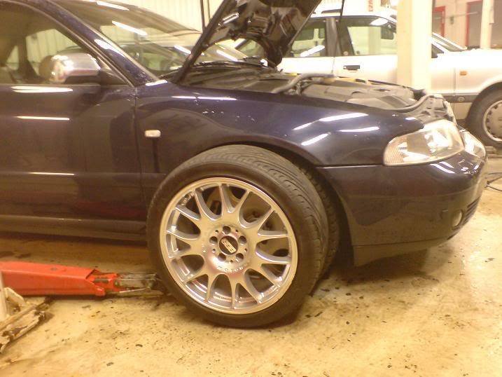

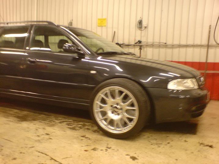

Forrige eier hadde av fangeren på S4 for å lakeren den opp pga. steinsprut. Hadde også en litt uheldig episode med A4'en her i vinter så den måtte av for lakkering også. Det som er så utrolig irriterend er at overgangen mellom fanger og skjerm blir så utrolig dårlig, etter man setter på fangeren på nytt. Det blir 1 cm sprekk mellom fangeren å skjermen, mens før var det 2-3 mm. Dette irritere livet av meg, er det noen som har noen triks for å få dette sammen igjen?
Ikke drit bra bilder akkurat var det eneste jeg kom over i farta, men dere ser sikkert problemet!
Har samme problemet selv, noen som vet??:)
Hylsen som festeboltene går gjennom forann - er justerbare. Mulig det går ann å justere brakett i bakkant også.
det avgjør antagelig saken foran, men brakettene i bakkant er ikke justerbare... hmm
