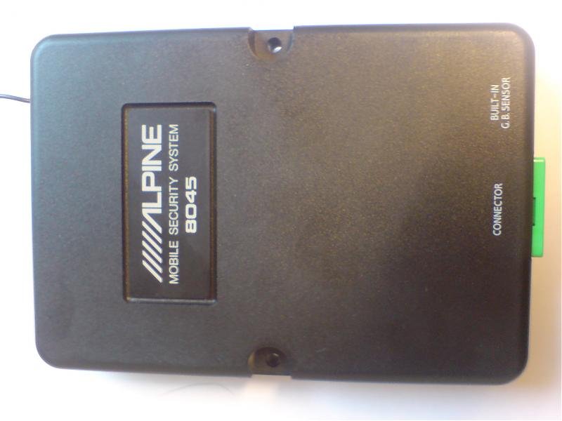

#1 Skrevet Mars 23, 2007 Skulle til å montere fjernstyring til sentrallåsen i min Audi 90 og fant denne boksen under dashen i går! Noen som har kjennskap til disse? Det jeg mest er interessert i er et koblingskjema slik at jeg kan bruke kablinga til denne for å montere min nye enhet til fjernstyringa. Takker for hjelp! 0 Del dette innlegget Lenke til innlegg Del på andre sider Flere delingsalternativer...

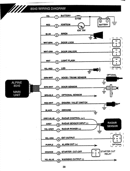

#2 Skrevet Mars 23, 2007 En kollega snubla over dette skjema så da var jeg igrunn i mål! Ikke akkurat samme enhet men det skal nok ordne seg. Men kom med info hvis det finnes... 0 Del dette innlegget Lenke til innlegg Del på andre sider Flere delingsalternativer...
