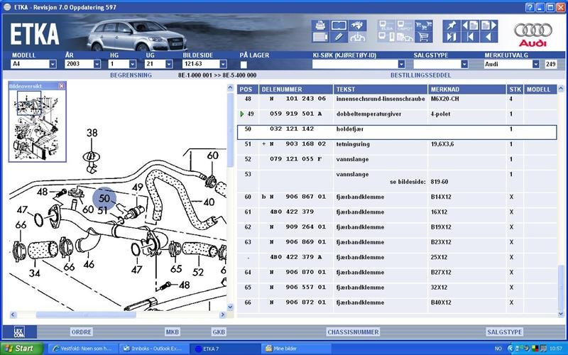

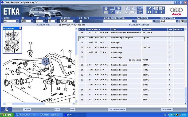

Er ikke det den som sitter på baksiden av blokka da, på venstre side sett forfra?
Byttet ihvertfall denne på min, og demonterte kun plastdekselet over motoren.
for å trekke ut giveren så er det en slags låsering som man må trekke ut.
Men vil komme ut en del kjøleveske, så det gjelder å være kjapp.. :)
Ser kansje hva jeg mener på bildet under.:
