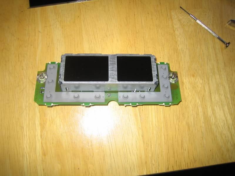

Etter å ha sett meg lei på at flere segment i klimaanleggdisplayet var ødelagt undersøkte jeg litt om muligheten for å fikse dette.
Fant ett sett fra http://www.modulemaster.com/index.html (settet er ikke listet på websiden) som passer til
97-98 A4
95-97 A6
97-98 A8
93-95 90
92 100
95-97 S6 (og S4 ?)
94-97 Cabriolet

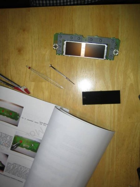

For USD 59,95 fikk jeg ett sett som inneholder meget detaljert monteringsanvisning, displayet, alkoholholdige våtservietter, hansker, lyspærer, etc.
Brukte 30 minutter på jobben og nå er displayet som nytt.
Her er en som tok litt flere bilder enn meg ved montering:
http://forums.audiworld.com/a4/msgs/2589867.phtml
Mine amatørbilder, glemte selvfølgelig før og etter bilder :)
