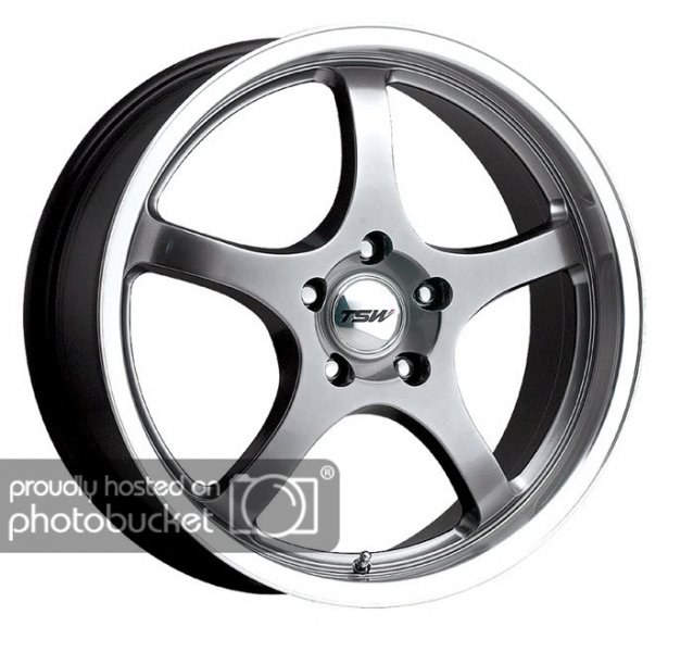

#3 Skrevet Mars 31, 2007 Takker for svar. Har ikke fått bilen ennå, så får ikke prøvd. Har kjøpt disse: De er i 8x19" ET 38. Så hvis ET på bil er 35, vil da disse bygge 3mm innover da? Og hvis ET på bil er 32 så snakker vi 6mm innover? Da går det vel heller dårlig med tanke på hva som er lov og ikke minst utseendet. Hmmm... 0 Del dette innlegget Lenke til innlegg Del på andre sider Flere delingsalternativer...
#4 Skrevet Mars 31, 2007 De er i 8x19" ET 38. Så hvis ET på bil er 35, vil da disse bygge 3mm innover da? Og hvis ET på bil er 32 så snakker vi 6mm innover? Hvis bredden på felgen er den samme vel og merke. Lavere innpress = felgen bygger mer utover Høyere innpress = felgen bygger mer innover 8" felg med et0 bygger 4" inn og 4" ut 8" felg med et25 bygger ca 5" inn og 3" ut (et25 = 25mm = 1") 10" felg med et-25 vil da bygge ca like mye innover som en 8" et0 (10" et-25 = ca 6" ut og 4" inn) Helt på tryne tall i dette, men det var bare for å forklare det litt enklere. 0 Del dette innlegget Lenke til innlegg Del på andre sider Flere delingsalternativer...
#5 Skrevet April 1, 2007 Takker for svar. Har ikke fått bilen ennå, så får ikke prøvd. Har kjøpt disse: De er i 8x19" ET 38. Så hvis ET på bil er 35, vil da disse bygge 3mm innover da? Og hvis ET på bil er 32 så snakker vi 6mm innover? Da går det vel heller dårlig med tanke på hva som er lov og ikke minst utseendet. Hmmm... Det er plass til litt mer hjul utover enn 8x19 ET38 på S4 B5, men tror dette vil se helt ok ut. hvis ikke slenger du på 5mm spacer rund baut som gir deg ET33. 0 Del dette innlegget Lenke til innlegg Del på andre sider Flere delingsalternativer...
