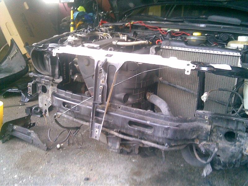

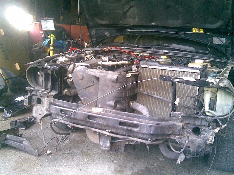

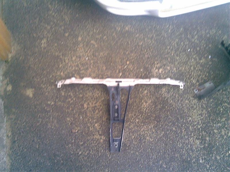

Er igang med bilen nå til og bygge om til B4 front. Så skulle jeg til og montere ny frontseksjon og da møtte jeg på noe rart med T- stykket. Den stiker jo vakent langt ned i midten?
Har jeg fått feil T-stykke fra nbs eller er det noe annet som skal gjøres?
Delen stemmer jo med avbildet på sidene demmes.
hva som må gjøres mottas med takk
Ser ut på meg som du har fått feil T-stykke, jeg mener fronten skal være identisk på B3 & B4 med tanke på festepunkter... Det lignet ikke mye på det gamle heller?

Altså, alt av skruehull på toppdelen av T-stykket stemmer. Det er bare armen lissom til T-stykket som er for lang...

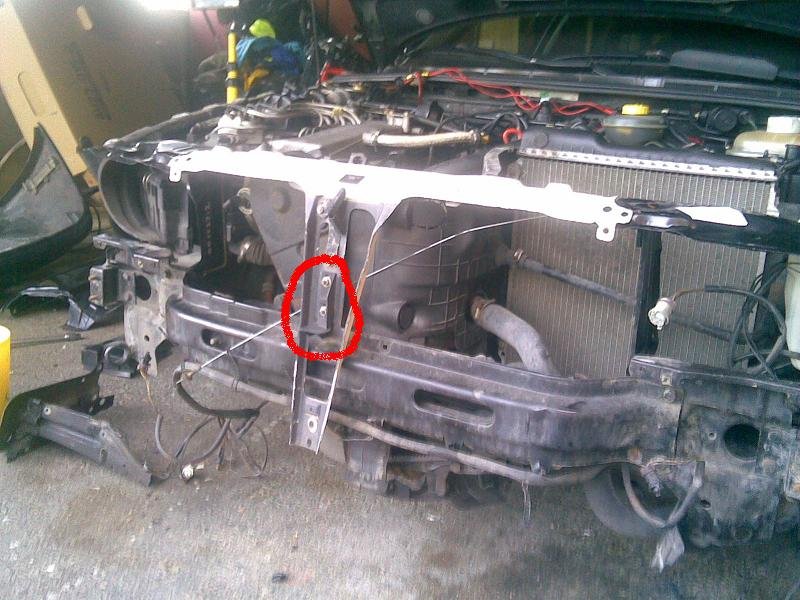

Etter litt titting så så jeg at under denne plast braketten som sitter på T-stykket sitt bein, under den er skruehullet for feste til tverrbjelka som går over.
Så da ere bare full fart me vinkelslipern og kappe av all overflødig stål og forsette arbeidet
Det T-stykket er riktig det.
Du må bare bruke vinkelsliperen og kutte til rett lengde
Har utført samme jobben selv, er bare å kappe i vei :)

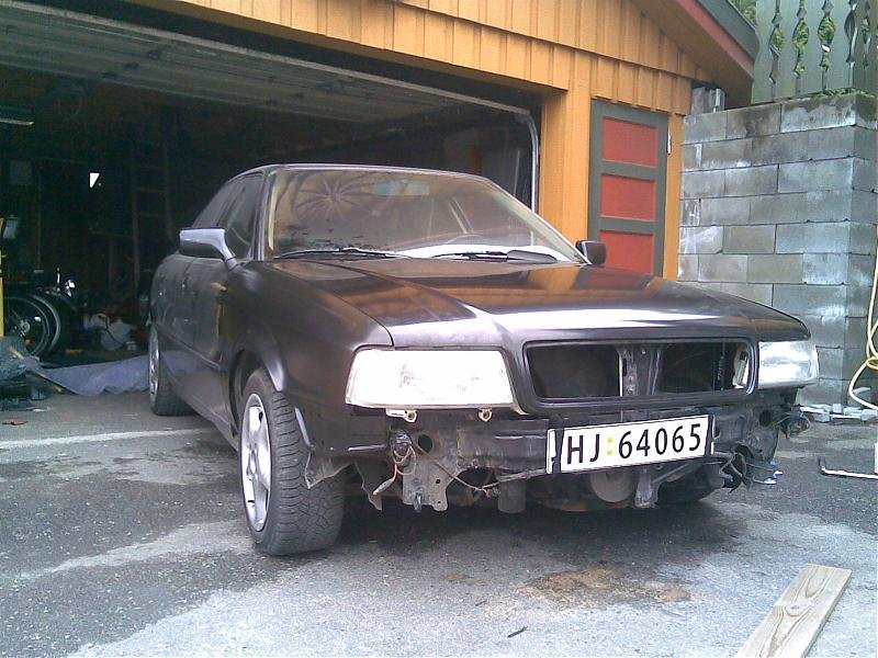

Menne tror jeg må ha B4 innerskjermer? Noen som kan svare på det? Syntes de ble litt små de til B3 skjermene:p
Ellers nå så er da forskjermer og panser montert. Rs2 replica fangeren blir startet og tilpasse til helgen tenker jeg... Har ikke hatt tid ipåsken fordi jeg har ribbet båten for den skal til lakkering: dum :

Alle jeg har hørt som har byttet fra b3->b4 har byttet innerskjermer ja. De koster vel ikke all verdens på møller. :) Hvordan ble hjulet plassert i hjulbuen da du byttet skjermer? Ble det mye forsyvning foran\bak?
Etter de vinterhjula som er 15" med lastebilgummi ser det ikke galt ut:p
Men får 17" sommer nå som jeg venter på fra Belgia iløpet av denne uken eller starten av neste. Lettere og se da..
Hmm.. .Da må jeg skaffe meg innerskjermer også da gitt...
Men, nå ere ut og skru. Starte på tilpassing av fangeren nå ja....
