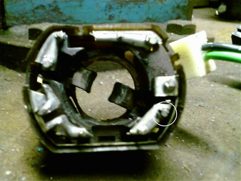

#8 Skrevet April 13, 2007 Da er første ledd i Operasjon "lete etter el feil " løst børstene i vindusheisen på ene bakdøra hadde ene lodding gått av. denne ble nå loddet å satt sammen igjen med hell. Fungere som den skal no men fortsatt noe som får komfor relet til å slå inn til tide og utide. Er det noen som har et koblingskjema for dette relet hva de enkelte deler styrer. eller får en vel bare måle seg fram til hva det er for noe lite bilde av lodding som var gått av. Operasjon "lete etter el feil " fortsetter 0 Del dette innlegget Lenke til innlegg Del på andre sider Flere delingsalternativer...
