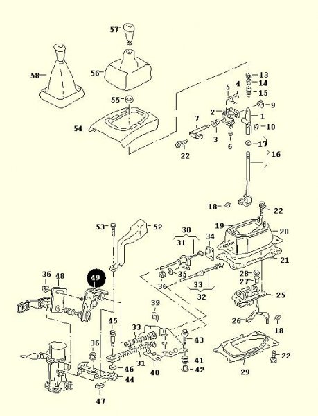

I enden av vaieren er det et plass feste som skal skrues fast i kassa, inni det plastfeste har vaieren ryki, kan vel umulig klare å sveise inni den? Legger ved et bilde fra etka, del nr 49 knakk, men jeg fikk satt på vaieren igjen med en skrue og mutter, men så røyk vaieren akkurat der hvor den er festet i "øyebolten".
Må jeg ut med hele sjaltesystem innvendig for å bytte vaier? Får ikke dratt av den stanga på bilde pga kanten (market med gult)
Leste litt på dieselgeek og der var det en guide, man må bruke en dremel og slippe ned kanten eller slå den ned, så nå har jeg fått løst alt sammen, bortsett fra kablene, men regner med at de bare er å dra ut?
Ok tenkte på den andre wiren den som bolt men nr 45 går gjennom
Da har jeg fått løs alt sammen, så for de som måtte lure så må man av med to deksel over eksosanlegge for å komme til mutterene kablene er festet med. Kablene koster hele 1350kr pr stk nye.
