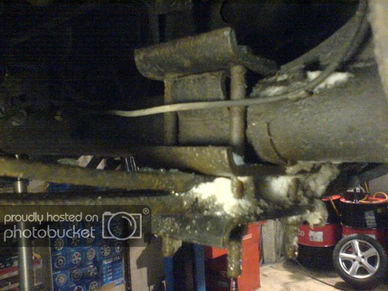

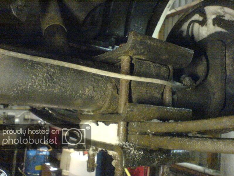

Jeg har ikke den helt nyeste caddyen, men en 97 mod. Sånn gjorde jeg det, satte bladfærene på undersiden av bakakselen. Det som trengs er 4stk ekstra braketter + 8 lange og solide skruer... + evnt stivere dempere....
