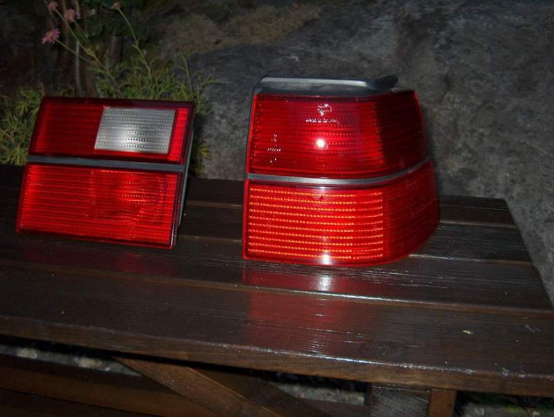

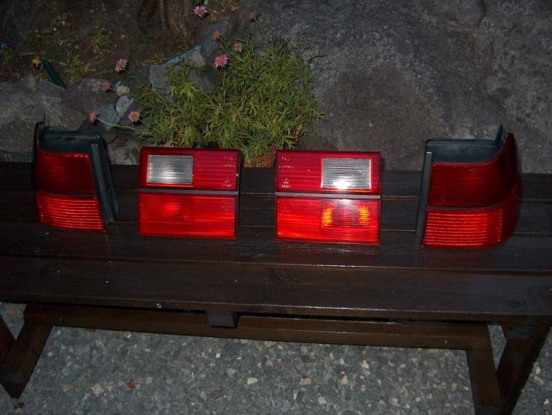

#53 Skrevet August 3, 2004 Opprinnelig postet av Robin Stoneman siste Ble fint det:) 0 Del dette innlegget Lenke til innlegg Del på andre sider Flere delingsalternativer...
#54 Skrevet August 3, 2004 Mhm.. syns jeg og. Kanskje noe for meg dette.. Hvilken lakk brukte du? 0 Del dette innlegget Lenke til innlegg Del på andre sider Flere delingsalternativer...
#55 Skrevet August 3, 2004 synd egentlig at det må være så liten str. på bildet for å få posta det her. For resultatet kommer ikke fram i det hele tatt når det er så komprimert! Brukte så mange strøk jeg måtte for at fargene over og under skulle matche. Lakken er Duplicolor transparent rød fra torshov. Tror det gikk hvertfal 3 bokser. Maskerte også ryggelys så de skulle forbli hvite. Avsluttet med 2 lag med klarlakk. Klarlakk etterpå må anbefales! Resultatet forandret seg totalt + at det er vel en hel del mer slitesterkt 0 Del dette innlegget Lenke til innlegg Del på andre sider Flere delingsalternativer...

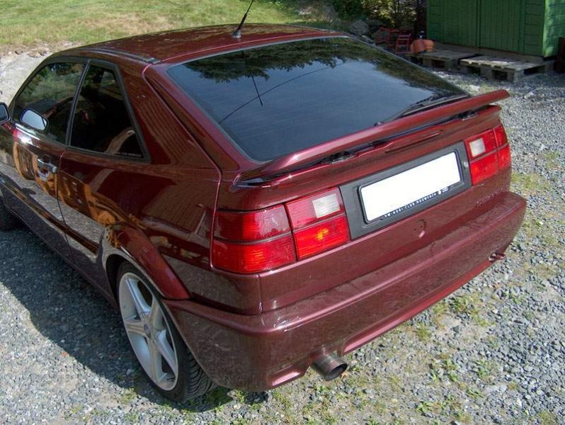

#57 Skrevet August 4, 2004 Ser veldig bra ut, da blir det vel slik for meg også regner jeg med... PS: Et bilde av lampene montert på bilen hadde gjort seg! 0 Del dette innlegget Lenke til innlegg Del på andre sider Flere delingsalternativer...
#58 Skrevet August 4, 2004 Opprinnelig postet av Per Lindgren Ser veldig bra ut, da blir det vel slik for meg også regner jeg med... PS: Et bilde av lampene montert på bilen hadde gjort seg! Da skal jeg ta bilde av det i morgen å legge ut. Ble kult, det ser nå ut som lampene går i et med fargen på bilen. MØE fornøyd med resultatet. Skrudde bensinfilter for harde livet i går, kom meg ikke ut til lokallagsmøte heller. Jaja, får komme sterkere tilbake neste gang 0 Del dette innlegget Lenke til innlegg Del på andre sider Flere delingsalternativer...
#59 Skrevet August 6, 2004 her er bilde av lysa montert på bilen 0 Del dette innlegget Lenke til innlegg Del på andre sider Flere delingsalternativer...
#60 Skrevet August 6, 2004 Det ser veldig bra ut! 0 Del dette innlegget Lenke til innlegg Del på andre sider Flere delingsalternativer...
