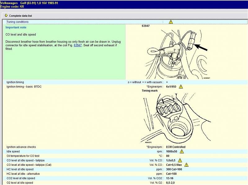

Driver å skal justere tenningen på en 16v KR motor.
Noen som vet hvor mange grader som er standard?
7 grader er ett fint utgangspunkt
Kanskje dette hjelper:
Takk Ole!
Har ikke innsprøytning, men to 45 webere har det noe å si eller er 7 grader ett greit sted å begynne uansett?
Det har ikke så mye å si om du har webere eller innsprøytning, det ønskelige er jo å ha så høy tenning som mulig uten tenningsbank for mest mulig effekt, men her er det flere faktorer som kommer inn, blandingsforhold, temperatur, fyllingsgrad osv... Regner med du bruker orginalt tenningsanlegg?
Prøv deg litt frem, men mellom 7-10 grader er nok tilnærmet optimalt

Kjører med orginal tenning ja, prøver med 7 grader først og prøver meg fram litt!
