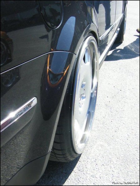

#6 Skrevet April 14, 2007 Eg veit at det er nokså optimistisk:) Og er fullstendig klar over at det må valses så mykje ein tørr. Visst eg skal gå for 9,5 X 20 felger så blir det ikkje så mykje senk som å ha den i bunn for det blir noko for tøft. Men går det greit med 225 dekk på 9,5? Jepp og det blir seende slik ut. Her vist med BF Goodrich G-force dekk 0 Del dette innlegget Lenke til innlegg Del på andre sider Flere delingsalternativer...
#7 Skrevet April 14, 2007 Det er jo heilt perverst: rock : Den var vel ikkje til å køyre med slik eller? Det blir nok ikkje 9,5 felg på meg i første omgang. Eg fekk prisen på OZ Superleggra III i går og det var jo ikkje akuratt ein hyggeleg pris:o 0 Del dette innlegget Lenke til innlegg Del på andre sider Flere delingsalternativer...
#8 Skrevet April 15, 2007 Det er jo heilt perverst: rock : Den var vel ikkje til å køyre med slik eller?Det blir nok ikkje 9,5 felg på meg i første omgang. Eg fekk prisen på OZ Superleggra III i går og det var jo ikkje akuratt ein hyggeleg pris:o Joda kjørte mange mil med dette, men husk at jeg ikke hadde slikt hjul foran også Så jeg ville nok heller satset på 9x20 rund baut med samme dekk hvis jeg planla noe i samme duren. Dette var forresten ET43, så vet du hvor langt ut det stikker bak på 3B(G) OZ er bra felger, og koster deretter dessverre... 0 Del dette innlegget Lenke til innlegg Del på andre sider Flere delingsalternativer...

#10 Skrevet August 13, 2008 Er igjen inne på tanken med 9,5x20" på Passaten, men har innsett at det ikkje er håp framme for 9,5".Har målt og målt fleire ganger bak om det vil gå med ET 43 og eg ser ganske mørkt på det. Syns det ser ut til at hjule vil gå i innerskjermen mot bensintanken på det høgre hjulet. Trur eg kan kappe ut eit stykke i innerskjermen for bedre plass. På venstre hjulet er det ikkje problem for der er jo ikkje den påfyllingstussen. Kan du huske Runar korleis det var på din? Tenker på å gå for identisk dim. på hjulene som du hadde Runar. Mener å huske at det var god klaring innover på 3BG sedan, men kan jo være forskjeller på 3B og 3BG og sedan og st.vogn. Er nok å fordel å få felgen så langt inn som mulig for å hindre at felgen stikker utenfor. Dekket beskytter heller ikke felgen fra å treffe skjermen så bilen må være stiv og ikke for lav bak, men ca 60mm skulle gå. En 3-5mm spacer bak vil nok være mulig, men ikke ideelt. Foran butta 9,5 toms felgen (ET43 fortsatt) klart i fjærbenet, men 9x20 ET40 gikk fint (bygger ca 9mm mindre innover), så felg i den duren funker bra. OZ Opera fantes forøvrig kun i 8,5x20 ET35 og 40 og 9,5x20 ET43 i dette designet. 0 Del dette innlegget Lenke til innlegg Del på andre sider Flere delingsalternativer...
