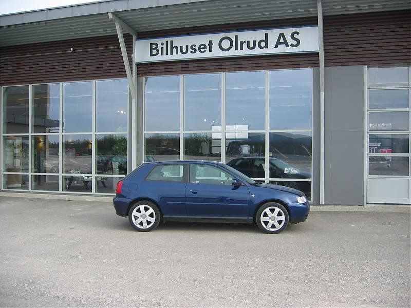

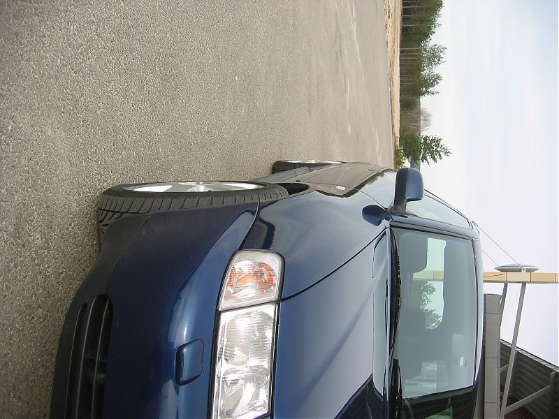

#4 Skrevet April 14, 2007 Synes bilen gjorde seg godt med disse felgene men det bekymrer meg litt at de ligger utenfor hjulbuen foran, hva tror dere? 17 tommere med 225 45 et32 som betyr at felg og dekk ligger 6mm lenger ut en det skal gjøre 0 Del dette innlegget Lenke til innlegg Del på andre sider Flere delingsalternativer...
