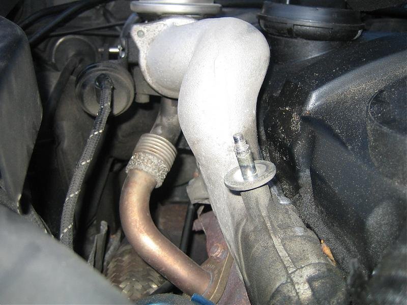

Er ikke veldig flink på dette ,men er egr ventilen den saken helt til høyre på bildet( blanke? regner med d er den??) eller den i midten? ( sort med stag på) Noen som vet hva disse to gjør/heter?

EGR ventilen er den runde greia helt på toppen.
Helt til venstre ved siden av oljepåfyllingshullet.
den blanke på toppen er vakum klokka til egr ventilen. hele dingsen som sitter mellom den sorte slangen med slangeklemme og innsuget heter egr ventil.
den sorte vil jeg tro er vakum klokka som stopper bilen (stoppspjeld), men det er jeg ikke sikker på når jeg ikke ser undersiden.....
