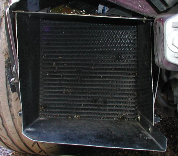

#23 Skrevet Oktober 24, 2006 holder på med montering av setrab 19raders oljekjøler i disse dager, den har inn og ut på samme langside. Men det ser ut til at jeg må være litt oppfinnsom med tanke på plassering, så derfor lurer jeg på om det spiller noen rolle om jeg monterer den på høykant, eller opp-ned for den saks skyld? 0 Del dette innlegget Lenke til innlegg Del på andre sider Flere delingsalternativer...
