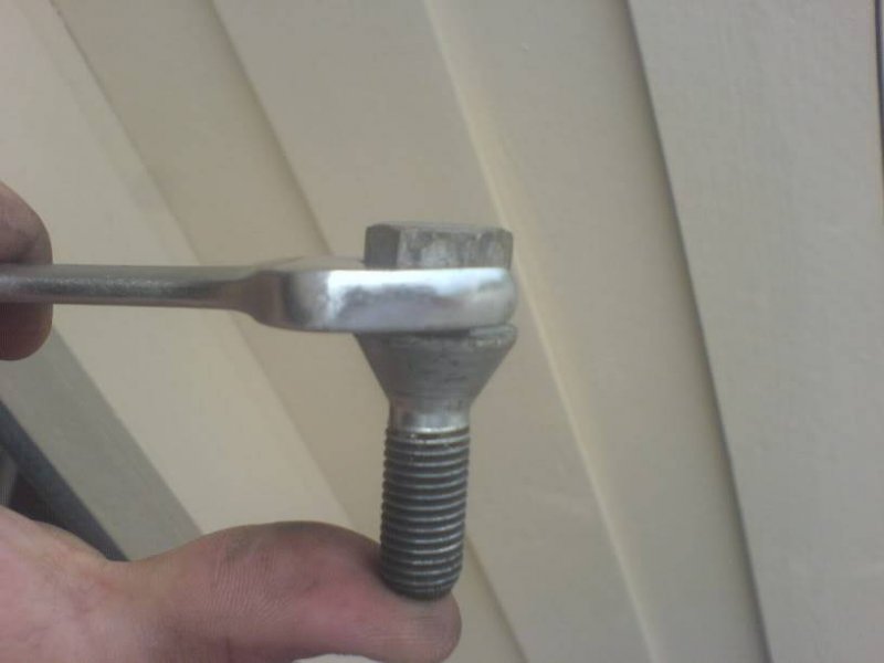

Normalt sett er det 17mm på VAG, men du har helt sikkert begge dimensjonene liggende hvis du er litt kreativ ;)
Trenger 1 stk bolt med 17mm hode, så skrur man på 2 muttere som man strammer mot hverandre, da har man fort en 17mm umbrako som man kan bruke både fastnøkkel og skralle på :)
Dette fungerer visstnok med 19mm og : smil :
jeg gjorde bare slik :D
