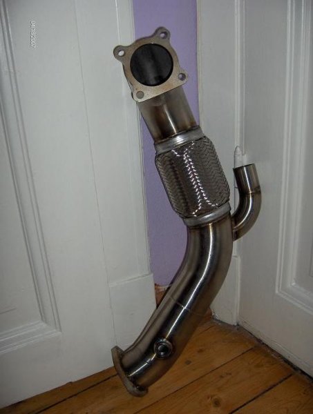

#1 Skrevet April 20, 2007 Skal montere AEM breibåndslambda i downpipen min. SPM er hvor skal jeg plassere den? 0 Del dette innlegget Lenke til innlegg Del på andre sider Flere delingsalternativer...
#2 Skrevet April 21, 2007 Den skal monteres ca 40 cm fra turboflensen. Grunnen er at Bredbåndslambda ikke tåler like høy eksostemperatur som smalbåndslambda. Var ihverfall det som sto i bruksanvisningen på min. 0 Del dette innlegget Lenke til innlegg Del på andre sider Flere delingsalternativer...
#3 Skrevet April 21, 2007 Yep. Den blir montert siden av den andre lambaen. 0 Del dette innlegget Lenke til innlegg Del på andre sider Flere delingsalternativer...
