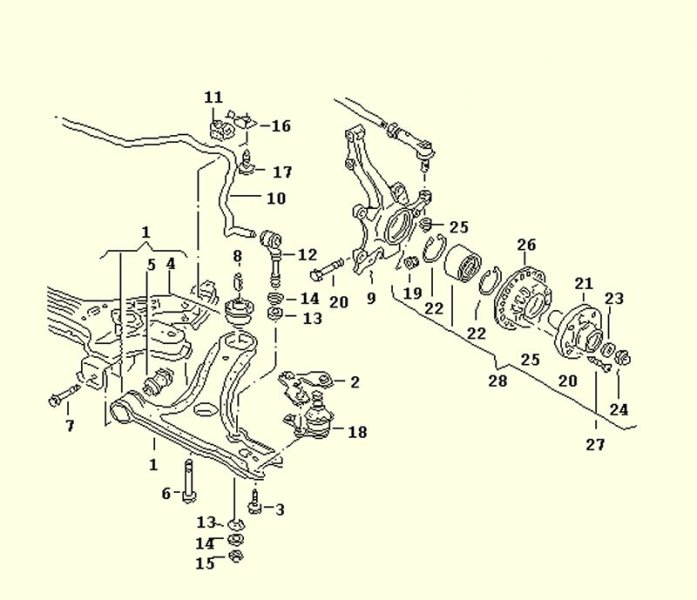

#19 Skrevet Juli 27, 2004 Det er STOR forskjell på å bytte lager foran og bak. Foran må du ha ut hele fjærbeinet og ha tilgang på en presse. Bak må bare skiven av (på FWD-biler) og litt banking må til. Arne, er det stabilisatorstag-foringene foran du mener? Ja, det må det jo være. Bak så er stab-stag integrert i bakakselen. Joda, foringene er å få kjøpt løse originalt, du får ta deg en tur til Gumpens så satser vi på å få byttet dem også. (Deler nr 11, 12 og 13) 0 Del dette innlegget Lenke til innlegg Del på andre sider Flere delingsalternativer...
#20 Skrevet Juli 27, 2004 Opprinnelig postet av Per Lindgren Det er STOR forskjell på å bytte lager foran og bak. Foran må du ha ut hele fjærbeinet og ha tilgang på en presse. Bak må bare skiven av (på FWD-biler) og litt banking må til. Arne, er det stabilisatorstag-foringene foran du mener? Ja, det må det jo være. Bak så er stab-stag integrert i bakakselen. Joda, foringene er å få kjøpt løse originalt, du får ta deg en tur til Gumpens så satser vi på å få byttet dem også. (Deler nr 11, 12 og 13) hehe off så kjent det bildet så ut! bytta alle delene på det bildet i fjor sommer 0 Del dette innlegget Lenke til innlegg Del på andre sider Flere delingsalternativer...
