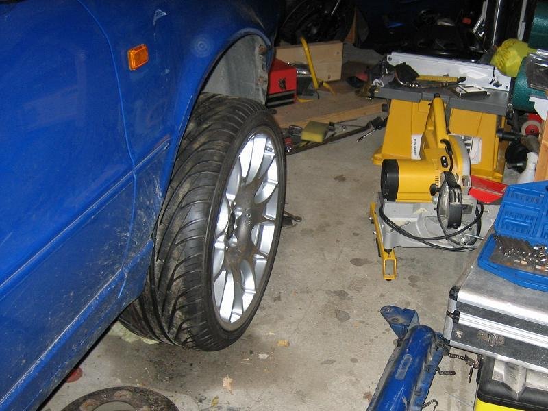

#14 Skrevet April 22, 2007 Takk takk gutter !! Nå satt jeg tenkte at jeg ikke fikk plass til 9,5" bak på bilen, men ser at dere skriver at det går greit. Øystein/Frank Andre: Da regner jeg med at 9,5" foran gå greit ?? både med tanke på innsiden ved maks ratt utslag ?? Tenkte jeg da skulle ha 9,5 med 245/35 dekk på BBS CH med ET40. Tror dere dette vil gå greit ???? Jeg har tenkt å bestille felgene imorra og da må jeg være 100% sikker ...hvis ikke blir det en skikkelig smell her .... Robert 0 Del dette innlegget Lenke til innlegg Del på andre sider Flere delingsalternativer...
#15 Skrevet April 22, 2007 Har aldri prøvd 9,5" foran, hadde 8,5" foran på s4`n, men er jo brede skjermer foran så du har i allefall plass utover. Subber det mot styrekule e.l så kan du bare space ut til det går fint. Men det safeste da er å bestille 8,5" foran 0 Del dette innlegget Lenke til innlegg Del på andre sider Flere delingsalternativer...
#16 Skrevet April 22, 2007 Har aldri prøvd 9,5" foran, hadde 8,5" foran på s4`n, men er jo brede skjermer foran så du har i allefall plass utover. Subber det mot styrekule e.l så kan du bare space ut til det går fint. Men det safeste da er å bestille 8,5" foran Takk !! Har faktisk ombyggde bremser foran og det navet som ble satt på skal være bygd litt mere utover. Kanskje opp til 5 mm. Slik at jeg da skal ha litt bedre plass med mot innsiden. Jeg får spørre om sharif'n om det går an å teste felgen på bilen først. Eller om han noe brukt (9,5" med ET40) liggende, slik at jeg kan teste. Har mest lyst til å ha samme dim foran og bak. Robert 0 Del dette innlegget Lenke til innlegg Del på andre sider Flere delingsalternativer...
#17 Skrevet April 23, 2007 Har prøvd 9,5x19 med 265/35-19 forran på min S4. Gikk akkurat mot fjærbeinet med felgen og akkurat mot styrekula med dekket. Prøvde ikke å kjøre med dette. Regner med det ville subbet noe i skjermkanten ved full neddemping eller i innerskjermen med fullt rattutslag. Men som sagt, ET35 er maks med originale fjærbein. Kommer jo litt ann på hvor lav/stiv bilen din er, men jeg ville uansett gått for 235/35.... 0 Del dette innlegget Lenke til innlegg Del på andre sider Flere delingsalternativer...
#18 Skrevet April 23, 2007 Har prøvd 9,5x19 med 265/35-19 forran på min S4. Gikk akkurat mot fjærbeinet med felgen og akkurat mot styrekula med dekket. Prøvde ikke å kjøre med dette. Regner med det ville subbet noe i skjermkanten ved full neddemping eller i innerskjermen med fullt rattutslag. Men som sagt, ET35 er maks med originale fjærbein. Kommer jo litt ann på hvor lav/stiv bilen din er, men jeg ville uansett gått for 235/35.... hmm....jeg hadde tenkt å kjøpe 245-35 med 9,5" felg med ET40. Dekkene er jo en del mindre enn de du prøvde med 265. Men siden felgen kom borti med 9,5" så får vel også kanskje samme problem. Jeg har dog byttet bremsene og har ett nav som stikker 4-5 mm lengre ut (tror jeg). Tror du det går greit da med tanke på innsiden ? Siden jeg skal ha 245 breie dekk så kommer jeg vel ikke borti skjermen på utsiden da ?? Bilen min kjører på 40 mm H&R senkefjærer og har Koni dempere som er justert nesten på maks. Tipper 4/5 av maks .... Robert 0 Del dette innlegget Lenke til innlegg Del på andre sider Flere delingsalternativer...
