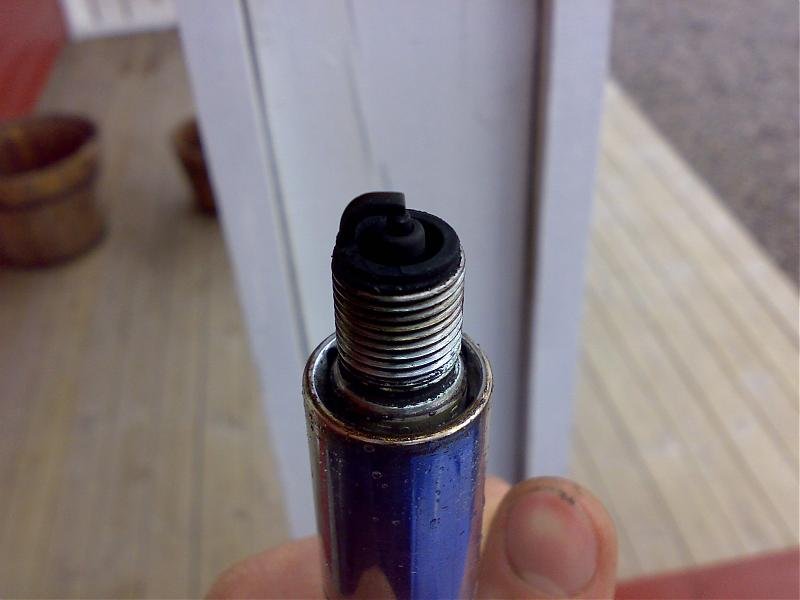

#1 Skrevet April 23, 2007 Har bytta plugger 2-3 ganger på bilen siden jeg kjøpte den. før har de alltid sett fine ut når jeg har bytta de. Men nå er de plutselig dekt med sot. Hva er årsaken til dette? for feit bensin/ luftblanding? Hva er det isåfall som bestemmer dette? tempgiver? Lambda? Motoren er 1,8 monopoint. (pm motor) 0 Del dette innlegget Lenke til innlegg Del på andre sider Flere delingsalternativer...

#6 Skrevet April 24, 2007 Etter det jeg kan se er pluggen din OK. http://www.atlanticjetsports.com/_techtalk/00000005.htm http://www.ngksparkplugs.com/tech_support/spark_plugs/faqs/faqread.asp?mode=nml 0 Del dette innlegget Lenke til innlegg Del på andre sider Flere delingsalternativer...
#7 Skrevet April 24, 2007 Etter det jeg kan se er pluggen din OK.http://www.atlanticjetsports.com/_techtalk/00000005.htm http://www.ngksparkplugs.com/tech_support/spark_plugs/faqs/faqread.asp?mode=nml Takk for linkene.. Jeg synes dette ligner litt mer på mine plugger: Dry: Black Soot Buildup Air/fuel mixture is too rich, the carburetor settings are incorrect, or the flame arrestor is dirty or has mounting problems. Spark plug heat range is too cold for the operating conditions. Ignition system problems causing a weak or intermittent spark. Pluggene er litt mer sotete en det ser ut som på bildet. Snakket med en i dag som mente at det kunne være feil åpning på pluggen. Driver man å justerer det nå til dags da? 0 Del dette innlegget Lenke til innlegg Del på andre sider Flere delingsalternativer...
#8 Skrevet April 24, 2007 ikke det værste jeg har sett, jeg tror også at den går på litt for feit blanding. I stede for å skifte så kan jo pluggene rengjøres. ikke for å skremme deg men spørsmålet jeg bestandig har stilt meg når jeg ser slike plugger er hvordan ser resten ut? (Ventiler topp etc) 0 Del dette innlegget Lenke til innlegg Del på andre sider Flere delingsalternativer...

#10 Skrevet April 24, 2007 ikke det værste jeg har sett, jeg tror også at den går på litt for feit blanding. I stede for å skifte så kan jo pluggene rengjøres. ikke for å skremme deg men spørsmålet jeg bestandig har stilt meg når jeg ser slike plugger er hvordan ser resten ut? (Ventiler topp etc) Ja, jeg tror også den er litt for feit. Men er det isåfall lambda som bestemmer det? Har netopp bytta toppakning, da så topp,stempel og ventiler greie ut i allefall. 0 Del dette innlegget Lenke til innlegg Del på andre sider Flere delingsalternativer...
