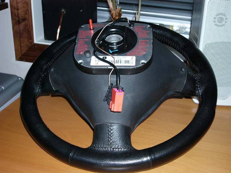

Har tatt noen bilder av hvordan det ser ut, fint om noen kan guide meg litt på veg.

bildet av ratt og slepering

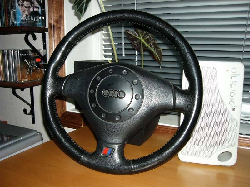

Noen bilder av mitt ratt:
Heh, det rattet har jo ikke antydning til slitasje engang det... Gullkjøpt.. Ser ut som om jeg må få meg en ny slepering ja, sikkert ikke gratis den nei... Skal ta meg en prat med audisentrum om det tenker jeg så får vi se litt. Mulig de har noe greier visst, jeg må innrømme at det frister mer og mer å bare be de om å montere det, for det er så jævli kjipt om det skulle vise seg at jeg blåser airbagen...

Ja det eneste jeg kan se på rattet er støv:D
Gamlerattet mitt er helt fint, bare litt matt der det er holdt mest i.

Christian: jeg antar at de hurtigkoblingene du har(som du ser av mine bilder at jeg ikke har) skal kobles et sted, forstår bare ikke helt hvor...

På bilde lagt inn av Cristian ser jeg bare to ledninger...tre om du er litt vrien ;) da! Rattet ditt er vel ikke ulikt?
Krum nakken, og gå på...plukk nyrattet helt ned, da vil du nok forstå bedre.
