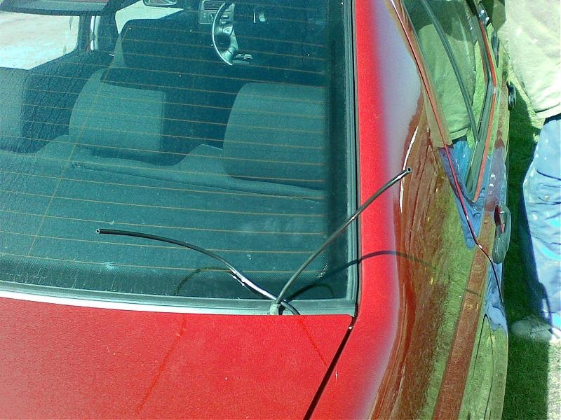

#12 Skrevet Mai 4, 2007 Mener vacumslangen for baklukelåsen ligger i hengslingen av luka inn mot bakruta. Kanskje du klarer å fiske frem vacumslangen slik at den hopper av inni luka, for så å blåse eller suge i slangen slik at låsene går opp. Har gjort dette på en annen type VAG sedan bil iallefall. 0 Del dette innlegget Lenke til innlegg Del på andre sider Flere delingsalternativer...

#17 Skrevet Mai 5, 2007 Mener vacumslangen for baklukelåsen ligger i hengslingen av luka inn mot bakruta. Kanskje du klarer å fiske frem vacumslangen slik at den hopper av inni luka, for så å blåse eller suge i slangen slik at låsene går opp. Har gjort dette på en annen type VAG sedan bil iallefall. då har eg fiska ut vakumslangen klipt den i 2 å når eg blåser i den ene enden så går låsene opp men dørene er forsatt like låst :confused: har og ødlagt ein dørlås uten hell. vis ikke dette den mest innbrudsikkre bilen så vett ikke eg. det går ganske enkelt ikke ann å komme inn i bilen uten å ødelegge noe. eg har låst nøkler inn i biler før men, eg har aldri hatt problemer med å komme meg inn før nå. så det ser ut som eg må knuse ei rute. det har eg lite lyst til 0 Del dette innlegget Lenke til innlegg Del på andre sider Flere delingsalternativer...
#18 Skrevet Mai 5, 2007 Kan du ikke blåse i den andre enden av slangen så du får opp bagasjelokket da, og kanskje få vippa ned baksetet gjennom bagasjerommet? 0 Del dette innlegget Lenke til innlegg Del på andre sider Flere delingsalternativer...
#19 Skrevet Mai 5, 2007 Kan du ikke blåse i den andre enden av slangen så du får opp bagasjelokket da, og kanskje få vippa ned baksetet gjennom bagasjerommet? har prøvd det og med både kompressor og vakumpumpe uten resultat desverre men takk for tipset alikavel:) 0 Del dette innlegget Lenke til innlegg Del på andre sider Flere delingsalternativer...
